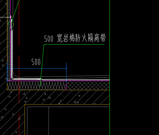

期盼 2023-03-04 15:02:02 | 河北省 土建 | 459查看 3回答
xagcc 鉆石專家
答題: 316854 被贊: 72002
補充子目計算吧
2023-03-04 15:02:48
??砂糖 專家
答題: 1664 被贊: 2085
用樓地面構件進行繪制,之后套做法按m2出量然后去gccp里面套定額就可以了
2023-03-04 15:03:32
文竹 專家
答題: 11322 被贊: 2959
項目名稱:XXX厚巖棉防火隔離帶,計算式 寬500*中心線長度
2023-03-04 15:04:56
