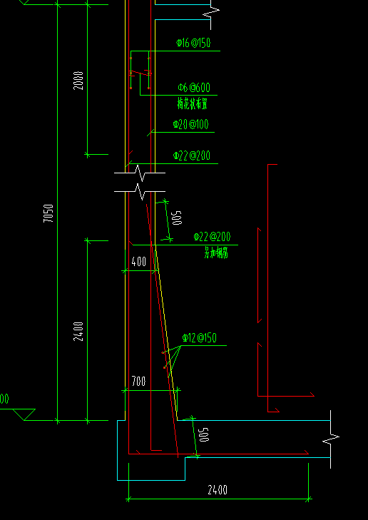

ck 2023-03-02 19:37:15 | 陜西省 土建土建計量GTJ | 248查看 1回答
小的大牛 黃金專家
答題: 52531 被贊: 14880
你好,按照剪力墻進行定義,右側的鋼筋你可以在“其他鋼筋”中編輯,按照垂直加強筋編輯。
2023-03-02 22:29:38
請問這種擋墻在廣聯達的剪力墻里面鋼筋怎么輸入
