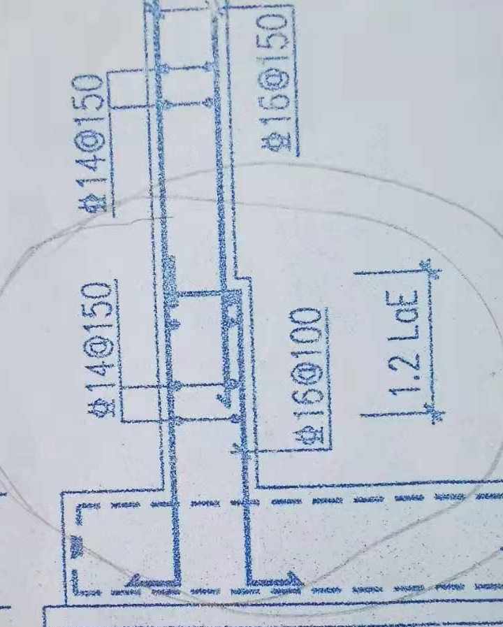

  • 剪力墻像這種鋼筋應該怎么在計算設置里設置呢?
    墻厚
    剪力墻答疑解惑

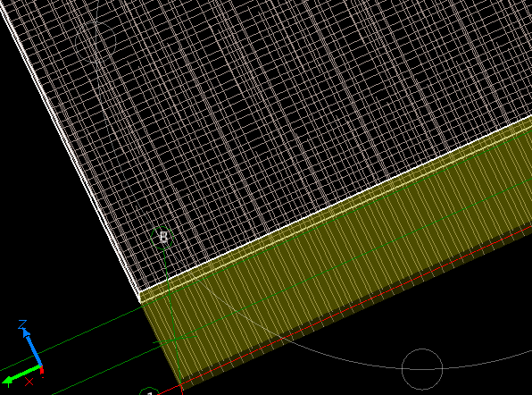

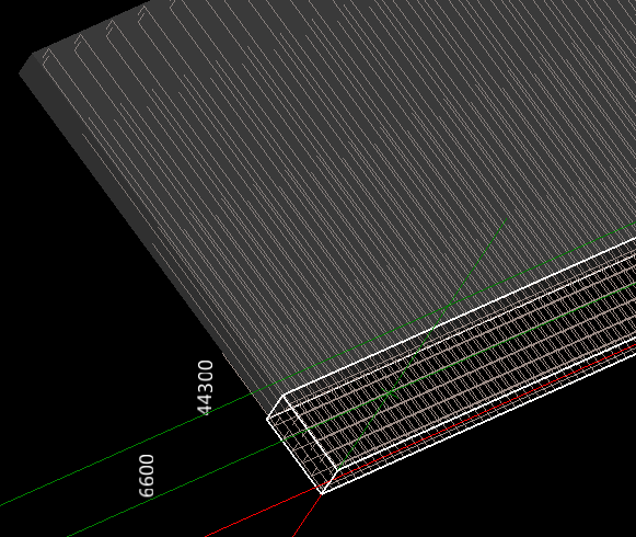

    我沒改設置時是第2,3張圖。
    這道剪力墻0.9m以下墻厚410,以上墻厚350,所以我覺得應該分標高畫,但分標高后,鋼筋似乎大了,和設計不太符合了。但又不知道該怎么設置,麻煩各位前輩給指點指點。
  • 你好:分不夠定義,鋼筋在編輯鋼筋里面修改長度,然后鎖定構(gòu)件。
