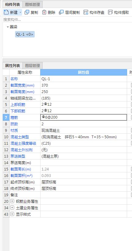

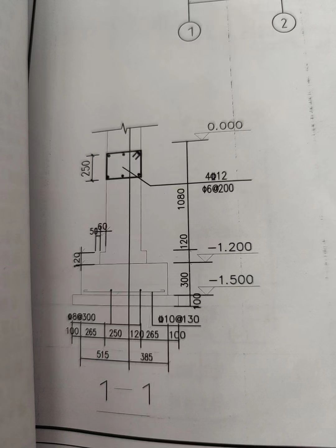

  • 條基這樣設(shè)置對(duì)嗎,標(biāo)高是多少

  • 圈梁設(shè)置沒(méi)問(wèn)題
    2023-03-02 10:19:13
  • 主筋鋼筋需要確認(rèn)是6根或是4根。
    2023-03-02 10:20:46
  • 你定義只是圈梁,圈梁的定義中,核對(duì)縱筋應(yīng)是6根,標(biāo)注的為4根,(一般370圈梁上部和下部鋼筋分別是3根的.可以詢問(wèn)設(shè)計(jì)確定.)
    2023-03-02 11:27:17
