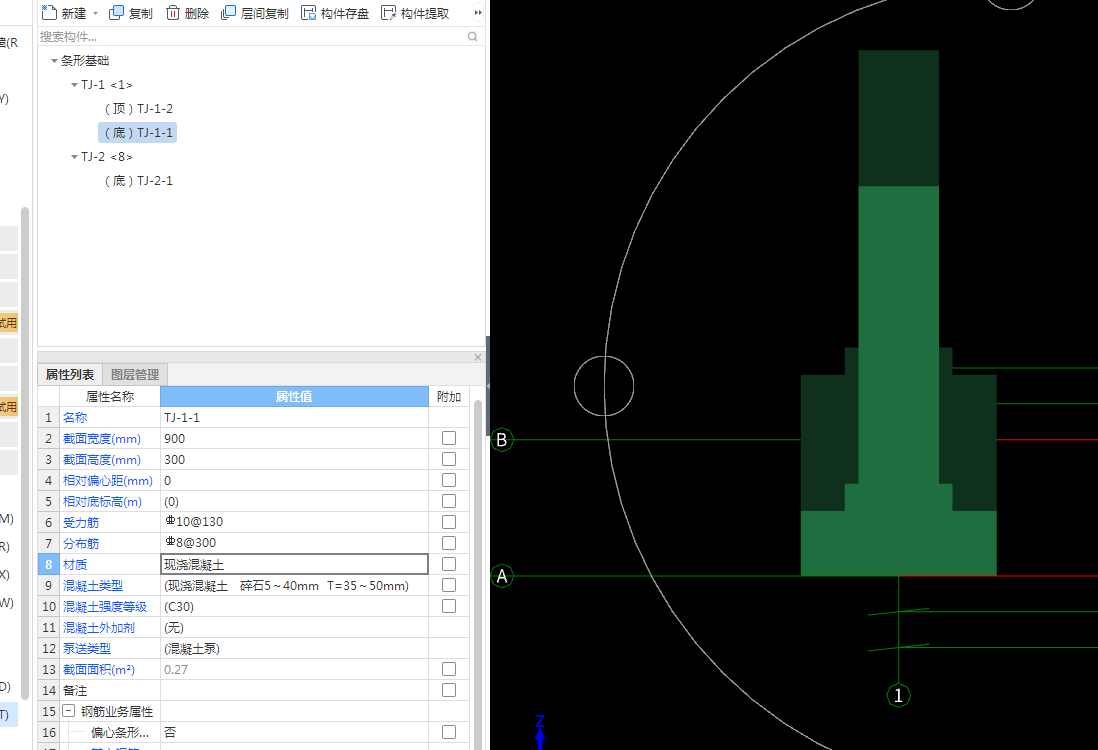

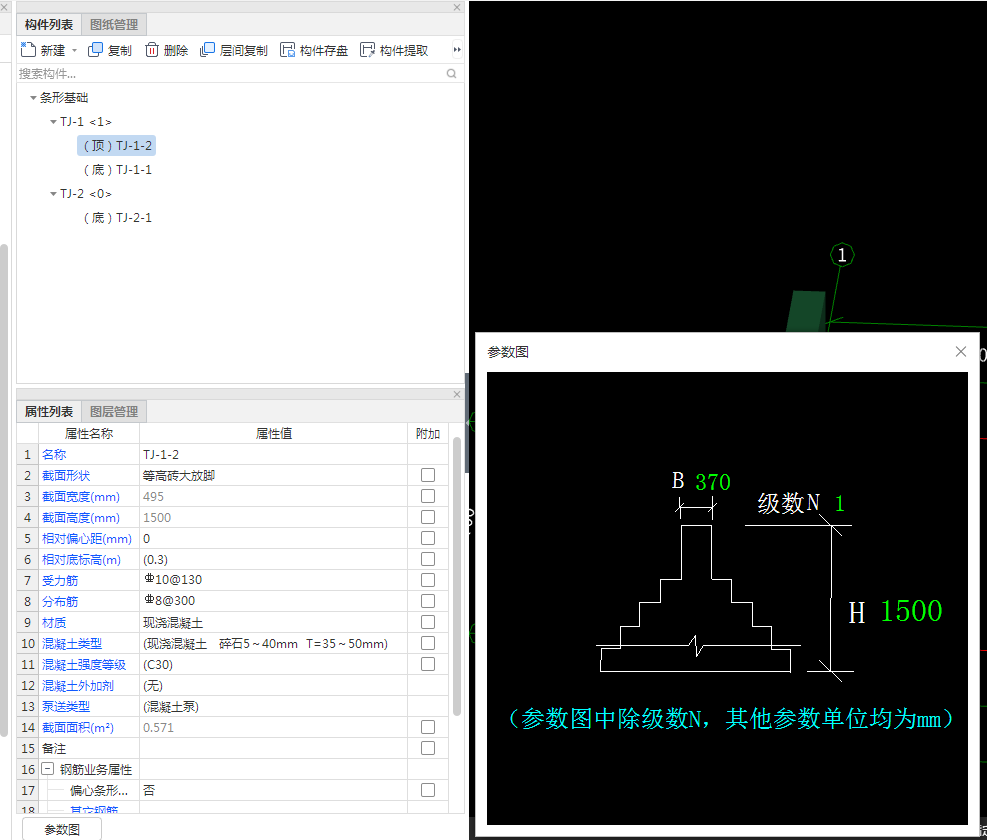

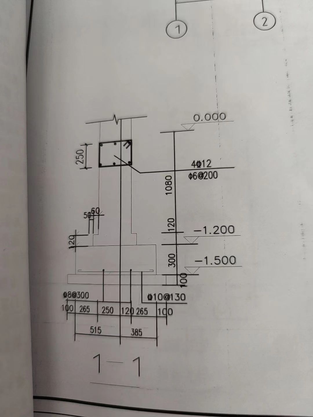

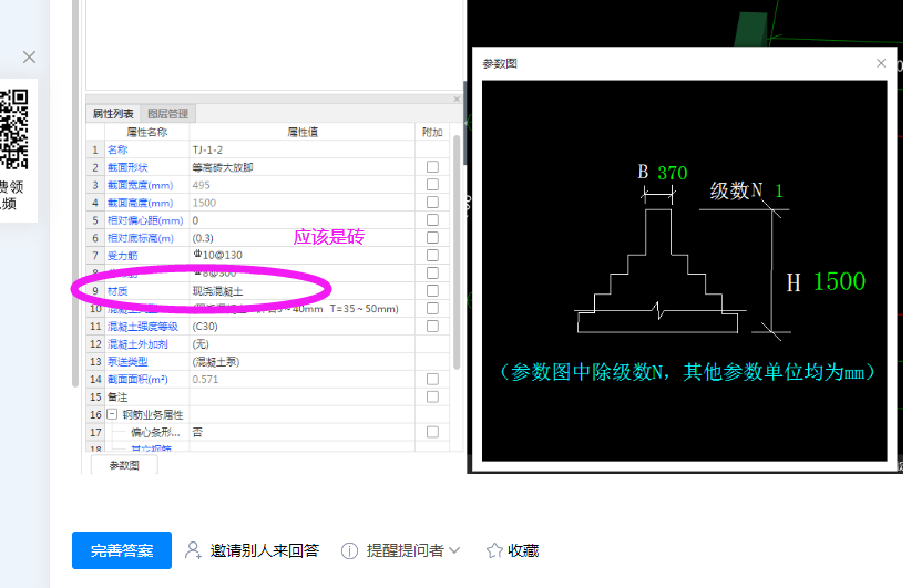

看截圖是正確的
底是混凝土的,上面是磚基礎
別忘了還有基礎圈梁
2023-03-02 09:53:16
歡樂心中飛雪 鉆石專家
答題: 133045 被贊: 42117
可以,不過砌體部分需要修改設置材質的,不然會影響構造柱、圈梁的工程量

這樣設置條基上的墻對嗎,不對該如何設置
