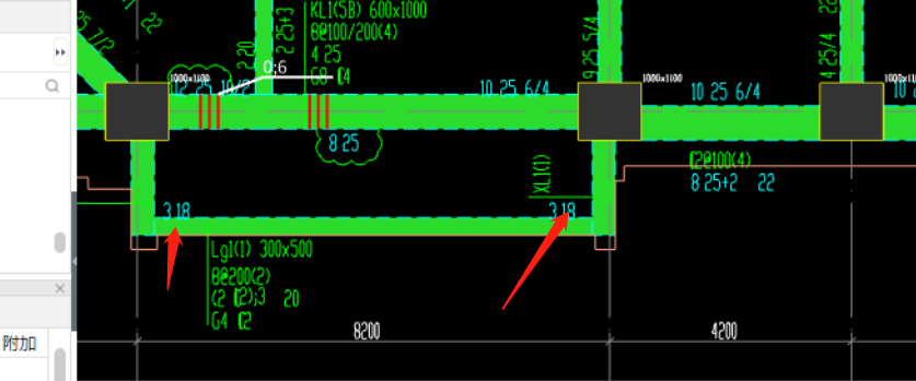

  • 同樣的兩根梁,一個標了原位標注,另一個沒寫原位標注,請問還需要給另一個原位標注嗎
    兩根梁
    原位標注

    要有的,你要記住一點,名稱相同的梁,其所有屬性都要是一樣的

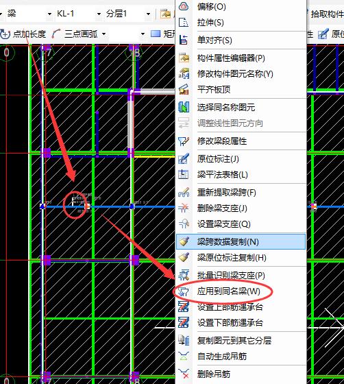

  • 要的,應用到同名梁
    2023-03-02 09:24:30
  • 應用到同名梁處理

  • 需要給另一個原位標注

  • 同一梁號,配筋完全相同的。包括原位標注的。
