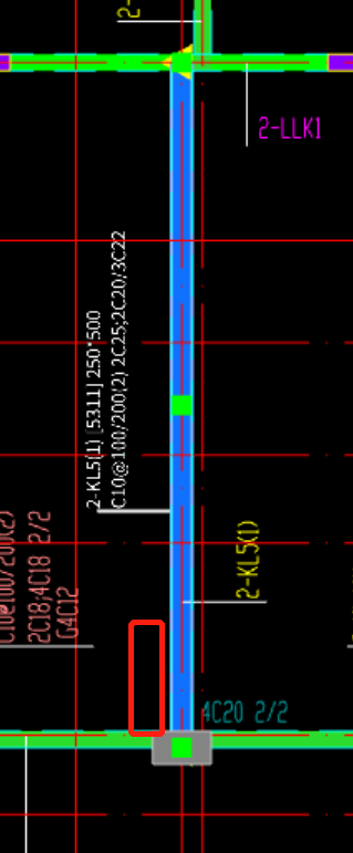

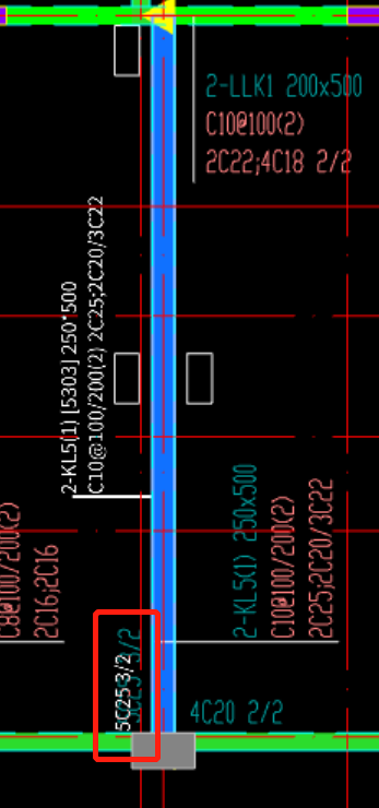

  • 請教各位老師,麻煩問下相同的梁,我識別了一根原位標注,但是另外一個梁原位標注沒有
    梁原位標注
    別了
    請教各位老師,麻煩問下相同的梁,我識別了一根原位標注,但是另外一個梁原位標注是延用另外一根梁的原位標注嗎?軟件上是需要手動輸入嘛,怎么自動輸入進去呀答疑解惑廣聯達服務新干線
  • 點中識別好的那一條梁,右擊,使用到所有同名梁。
