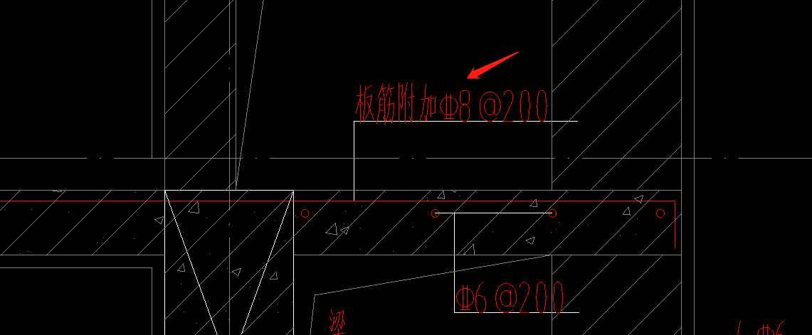

學習菜鳥 2023-03-01 09:59:46 | 湖北省 土建預算土建計量GTJ | 453查看 1回答
??砂糖 專家
答題: 1664 被贊: 2085
你好,是這意思(附加)表示是在雙層雙向配筋以外另外附加的。
2023-03-01 10:02:20
