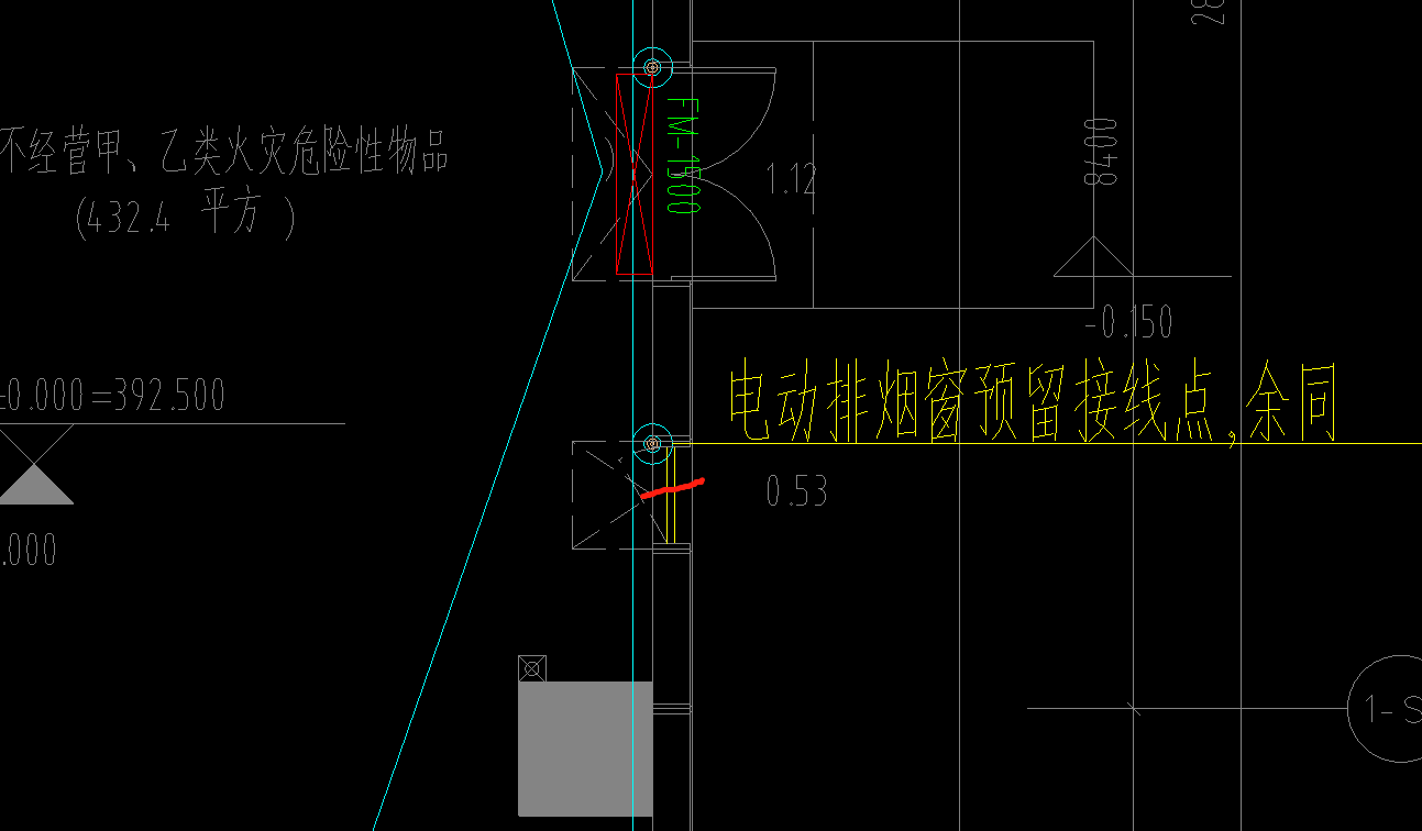

蝸牛 2023-02-28 16:11:44 | 陜西省 安裝 | 278查看 2回答
幸福像花一樣 鉆石專家
答題: 128163 被贊: 30832
電動排煙窗接線盒 這塊立管考慮,管子在執(zhí)行機(jī)構(gòu)旁邊
2023-02-28 16:14:54
杜鵑 專家
答題: 35991 被贊: 6300
看電氣圖就行
2023-02-28 16:28:41
電動排煙窗的安裝高度是多少?管線 立管怎么考慮
2023-01-07 17:33:11 補(bǔ)充
電氣小問題
1、設(shè)計(jì)說明電氣配管采用的是PVC管,但是表示卻用的是PC20,意思是PC就是PVC嗎?可是后面還有用PVC20表示的呢,PC20和PVC20到底是不是一種管呢?組價(jià)的時(shí)候都是剛性阻燃管嗎?還給他分開一個(gè)半硬質(zhì)阻燃管一個(gè)剛性阻燃管?而半硬質(zhì)阻燃管只有暗配還要分埋地不埋地2、防火閥是安裝在風(fēng)管上的,1)配線從頂板上下來暗埋的管子需要接線盒嗎?2)此接線盒是帶蓋板的嗎?3)從頂板下來到風(fēng)管上的防火閥這段是要用到金屬軟管還是像下圖中地下車庫的燈具連線那樣線是直接下來連防火閥的呢?4)如果通風(fēng)系統(tǒng)不屬于總包施工范圍,總包只負(fù)責(zé)預(yù)埋,那連風(fēng)閥這哪怕用到金屬軟管也不用總包算?這段應(yīng)該不屬于預(yù)埋工作吧?3、應(yīng)急照明回路的疏散指示燈,設(shè)計(jì)安裝高度十四距地0.5m壁掛式墻上安裝,管線走向是WC/CC,那么大廳中間的部位的疏散指示燈就只能吊裝,這個(gè)位置是用到金屬軟管嗎,因?yàn)榻饘佘浌鼙容^貴,實(shí)際是否也能像上圖一樣是線直接拉下來接的?2021-07-22 12:36:01 補(bǔ)充
