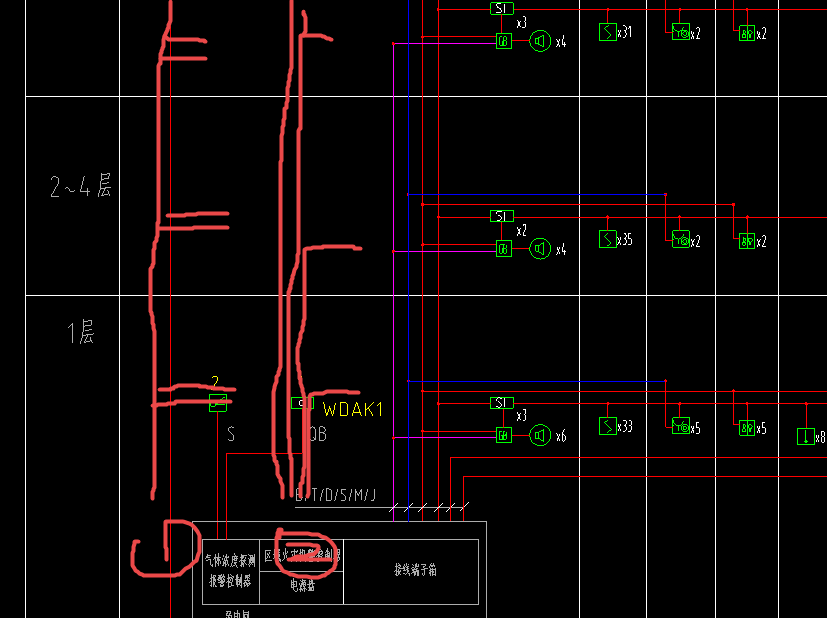

    如圖,圖中豎直消防弱電線是按:
    1號(hào)線的方法是共用垂直弱電線,到每個(gè)樓層一進(jìn)一出回到垂直橋架,從而通往上一層樓。
    2號(hào)線的方法是每層單獨(dú)使用垂直弱電線,從一層接線端子箱出發(fā),到每層樓都分一根線出去。
    請(qǐng)問哪個(gè)方法是正確的?

  • 應(yīng)該第一種,主線到每層接線箱,然后再到樓層設(shè)備,但是一種一根線
    2023-02-26 23:10:41
  • 樓層上沒有消防端子箱的,采用第一種;
    樓層上有消防端子箱的,采用第二種。
