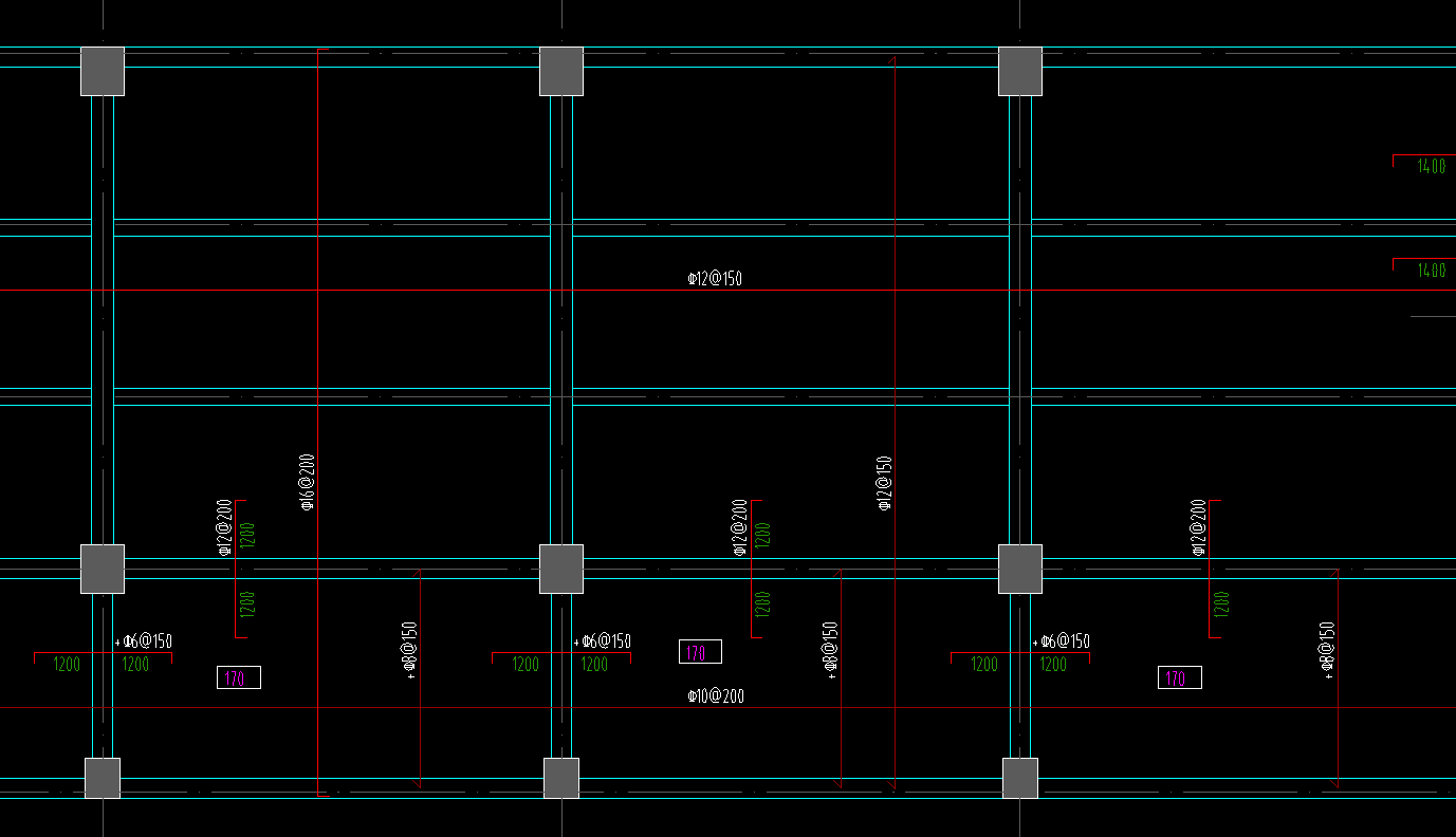

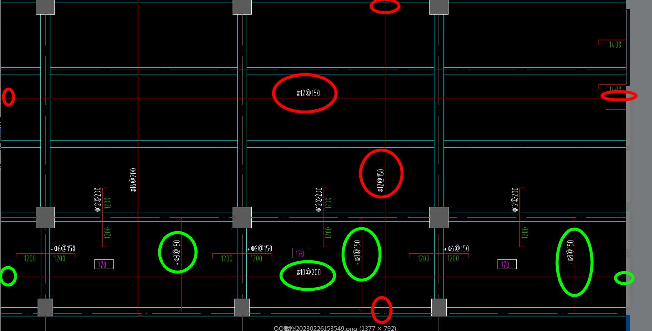

c12@150底筋是通長標的,c8@150底筋只標了一跨,這一跨的底筋是按c12@150布置還是c8@150,還是兩個間隔布置

c12-150全部按通長布置的

見下圖:注意C8-150,前面有加號的。+C8-150。看設計說明+號含義。
