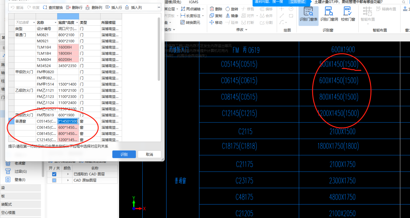

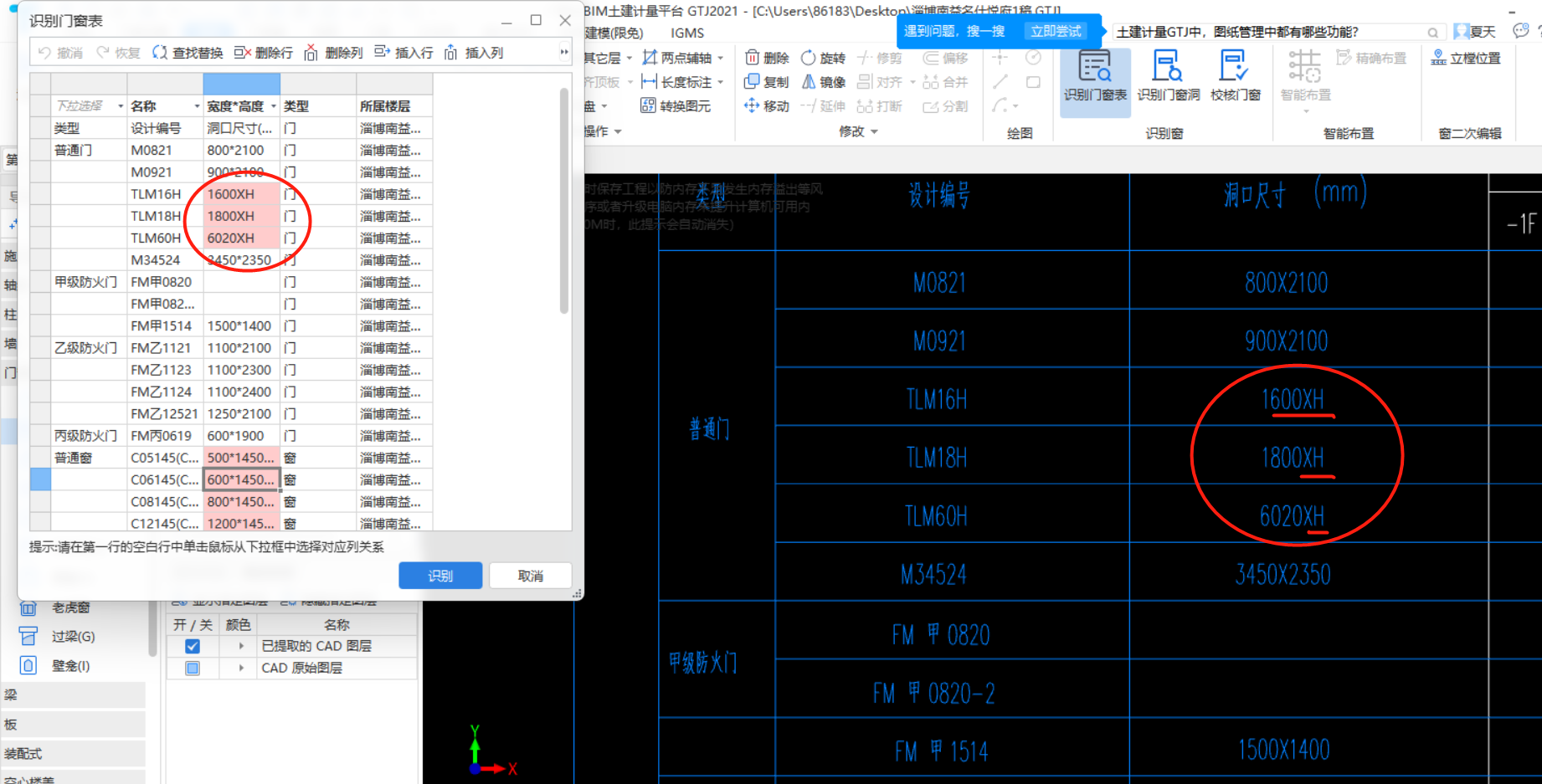

    ①gtj識(shí)別門窗表數(shù)字后面XH什么意思?
    ②普通窗尺寸寫的500*1450(1500),括號(hào)什么意思?
    ③怎么把分紅色的問題去掉識(shí)別成功?

    1. H就是高度不一定,不是一個(gè)高度
      2.另1450  1500 這個(gè)門不同位置不是一個(gè)高度,有可能是1450,還可能是1500 看具體位置

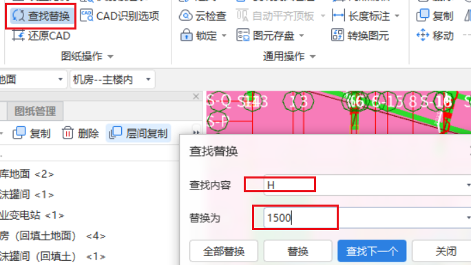

      3.先替換吧H替換成一個(gè)具體數(shù)值在識(shí)別,例如下圖答疑解惑

  • 這種標(biāo)注只能手動(dòng)改一下,軟件認(rèn)不利索,只想去掉紅色錯(cuò)誤就先把H改成個(gè)高度,下邊的數(shù)改成1450先
