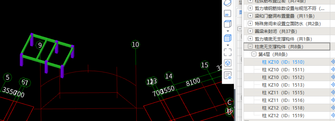

沒有昵稱 2023-02-24 08:37:02 | 山西省 土建土建計量GTJ | 420查看 3回答
大家廣聯 鉆石專家
答題: 199404 被贊: 123948
下面應該有基礎 的畫上相應的基礎就可以啦(一般是獨立基礎的
2023-02-24 08:41:36
歡樂心中飛雪 鉆石專家
答題: 133407 被贊: 42258
這個柱應該是梁上起柱,你看下是不是在下一層這個位置沒有梁造成的
2023-02-24 08:42:53
馮福連 鉑金專家
答題: 90932 被贊: 30838
找設計人員啊,支撐構件應該在下一層
2023-02-24 08:43:15
