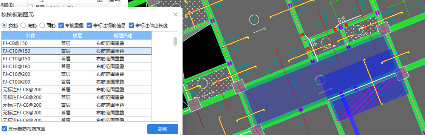

沒有昵稱 2023-02-24 09:23:19 | 山西省 土建土建計量GTJ | 277查看 3回答
鋼筋撐起半邊天 鉆石專家
答題: 154833 被贊: 49291
檢查一下不重疊就忽略掉
2023-02-24 09:24:30
大家廣聯 鉆石專家
答題: 198880 被贊: 123671
畫的沒錯,不用考慮
2023-02-24 09:24:54
xz0799 黃金專家
答題: 3808 被贊: 618
負筋和跨板受力筋重合了,調整跨板受力筋的范圍到負筋的起點
2023-02-24 14:01:43
