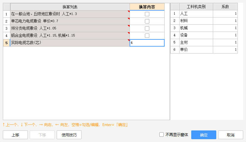

陳 2023-02-23 17:19:09 | 山東省 安裝 | 257查看 3回答
藍鯨 鉆石專家
答題: 64804 被贊: 70545
因為定額本身就是按照3+1編制的,4芯以內定額不變,所以修改不修改無意義
回答正確請采納并點贊,因為每一個專家都是免費服務
2023-02-23 17:22:10
JJSF
答題: 148 被贊: 180
3芯和4芯一樣的安裝費,只有單芯和5芯才能換算
2023-02-23 17:20:40
芋頭 鉑金專家
答題: 21004 被贊: 4988
3根 或者4根 是不用調整系數的
2023-02-23 17:22:16
弱電光纖問題
請問各位老師1.如上圖下方所示“一根單模多芯光纖-CT”,此處圖示是三根線,分別到三個層配線箱,實際計算的時候也是三根對嗎?2.這個多芯光纖的芯數是應該是多少芯?第一張圖最右邊的線的芯數是“2*2*8=32”芯嗎?3.第二張圖的FD到AHD,是到每個智能弱電箱單獨一根回路嗎?4.第二張圖上部所示,為什么一根單模2芯光纖要配兩根pvc25的管呢?十分感謝各位老師!
