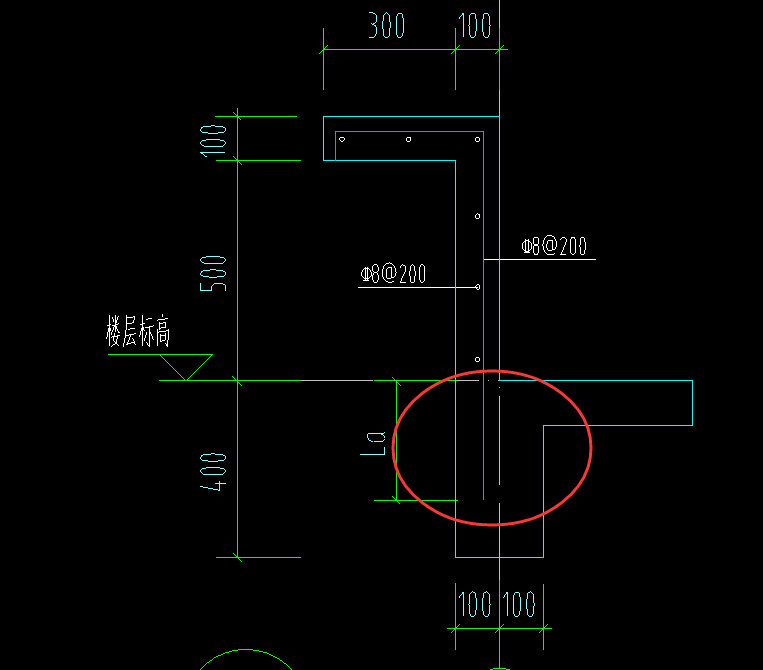

請問這個挑檐深入梁的鋼筋長度應該怎么計算?

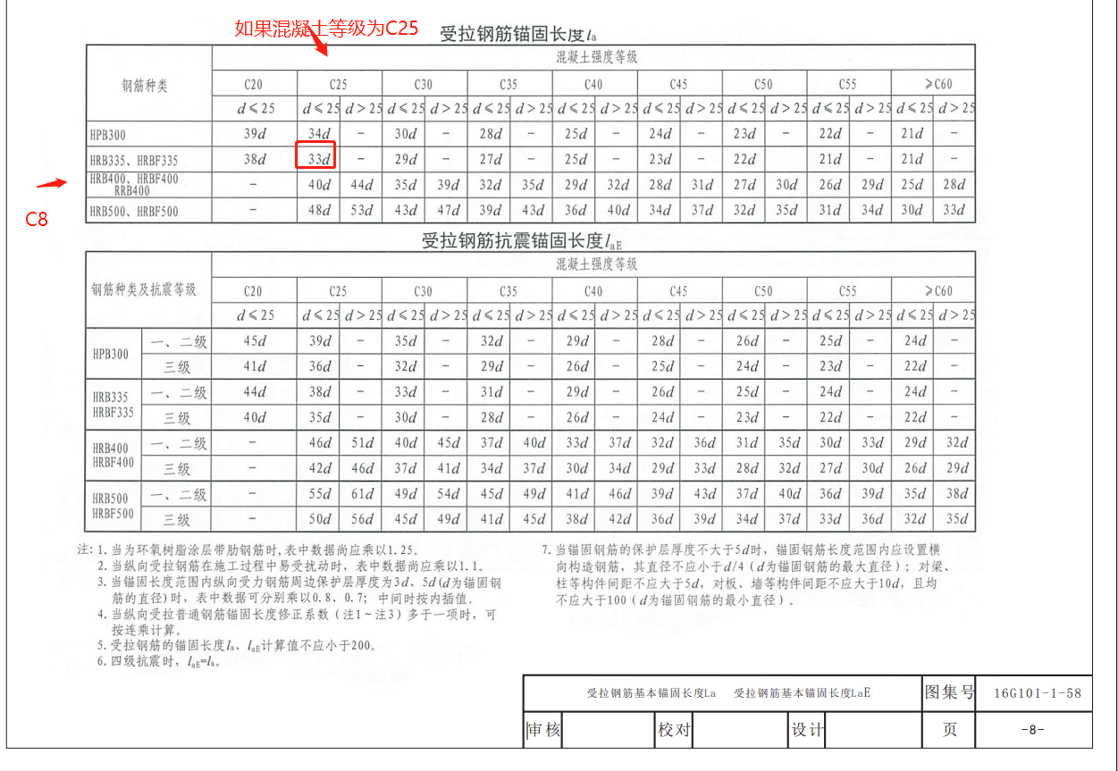

查圖集得到LA計算

用欄板+壓頂定義布置,壓頂的鋼筋不用輸入,輸入在欄板的水平筋里,按根數形式輸入水平筋,自動計算插筋的錨固長度
