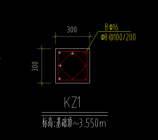

  • 大家好,圖中是4肢箍還是2肢箍呢?

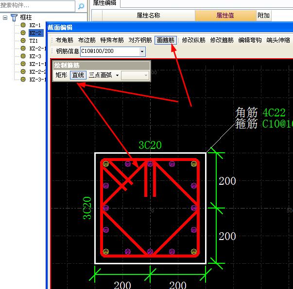

    都不是  截面編輯里畫出內(nèi)箍
    處理對了

  • 是3*3肢箍

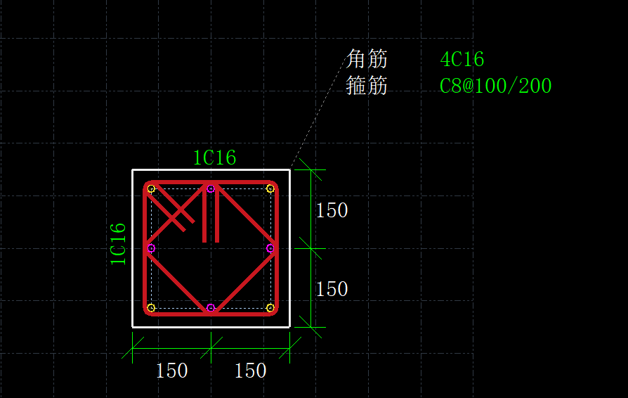

  • 你好:這是需要截面編輯,繪制箍筋的。

  • 是二肢箍+棱形箍。

  • 界面編輯里框一下 肢數(shù)那里會顯示按截面編輯
