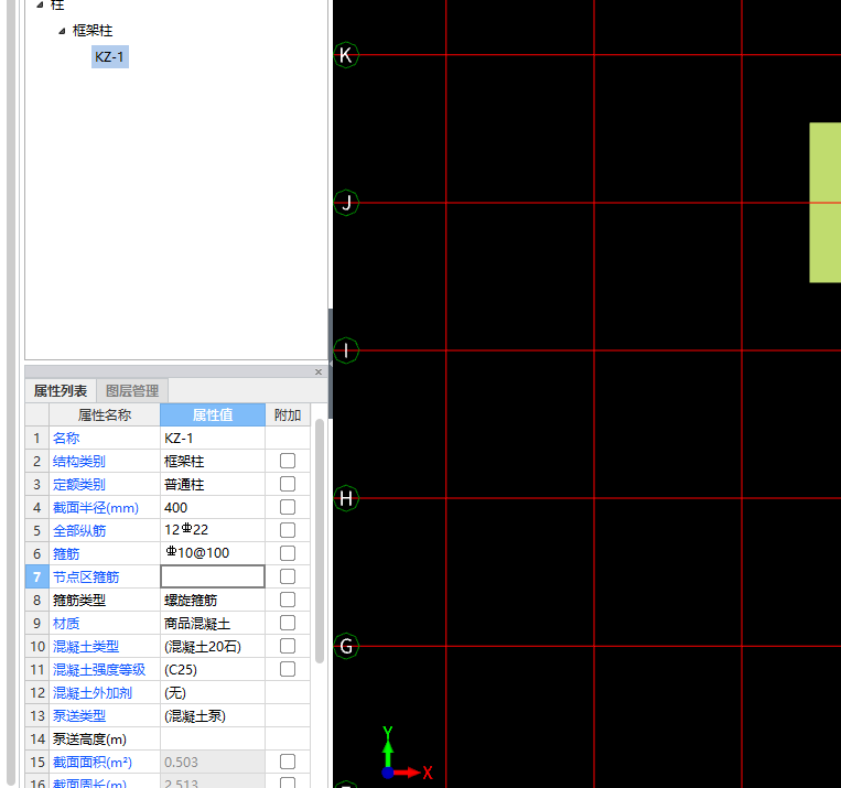

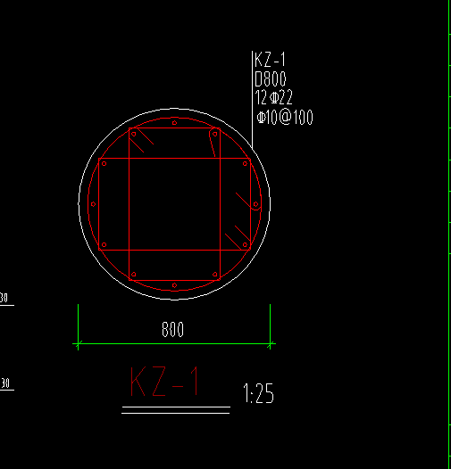

li小蝸 2020-12-30 16:54:44 | 海南省 土建結算土建計量GTJ | 557查看 2回答

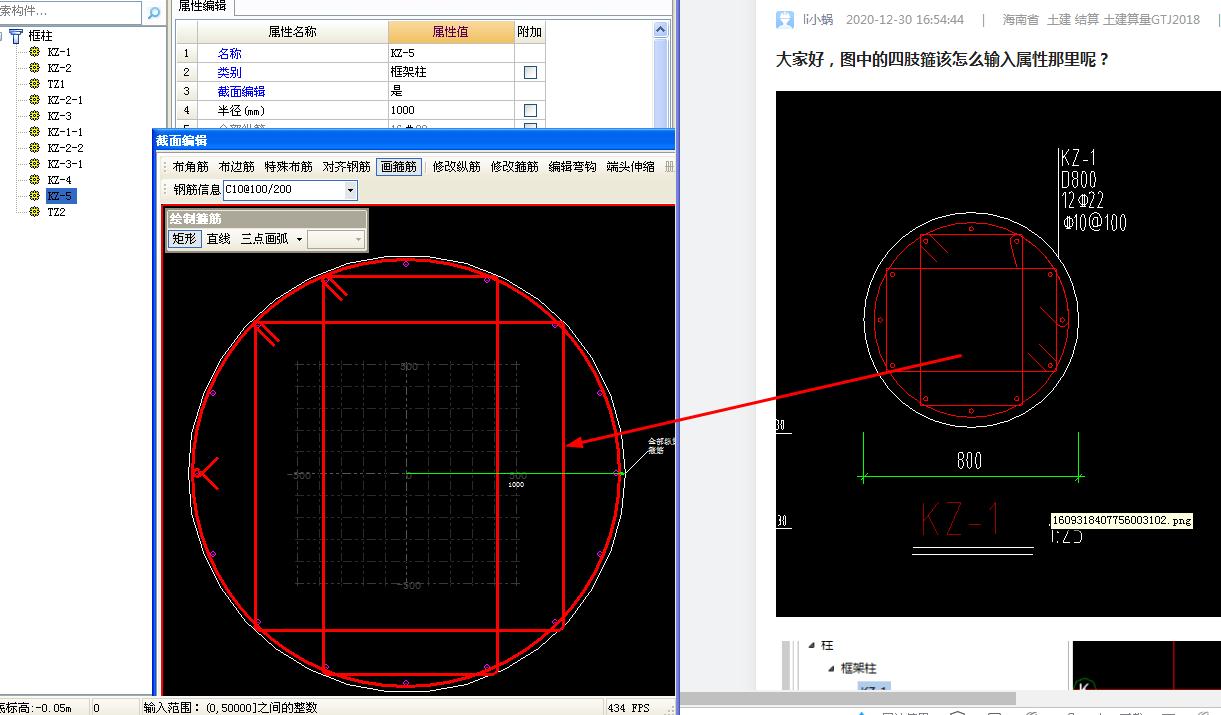

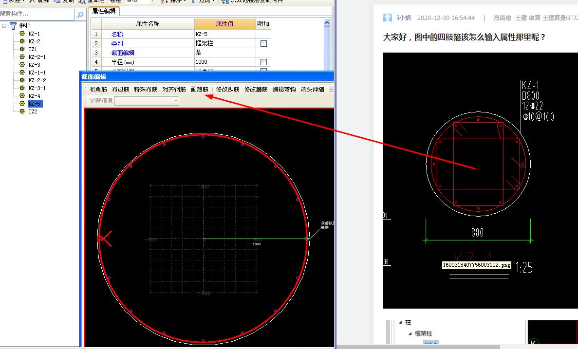

陳工 鉆石專家
答題: 202891 被贊: 47818
方法如下:
2020-12-30 16:58:36

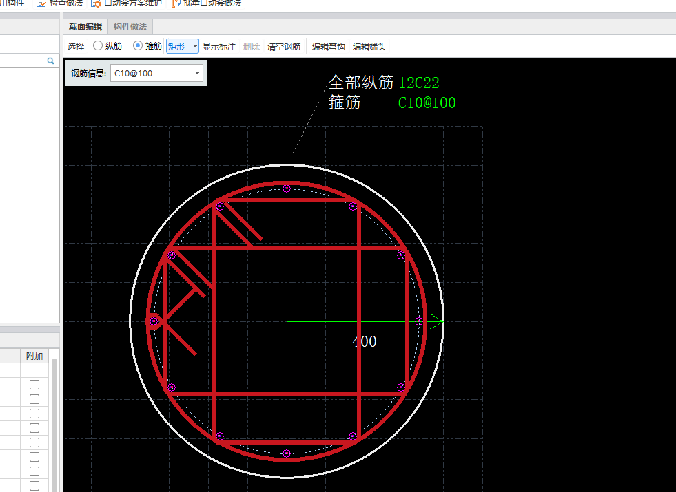

晶嶺不肖生 白銀專家
答題: 11487 被贊: 8584
不能直接在屬性中輸入,需要在編輯截面手動按圖繪制即可
2020-12-30 16:59:19
