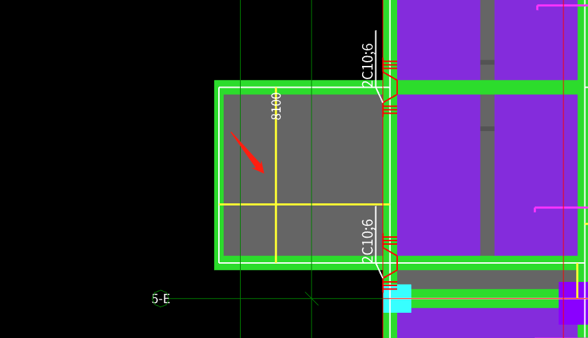

明天你好 2023-02-16 17:03:42 | 廣東省 土建 | 375查看 4回答
閆亞文哎
答題: 179 被贊: 50
如果是小一點的懸挑板的話,一般只有一層鋼筋
2023-02-16 17:06:04
可遇難求 鉆石專家
答題: 104614 被贊: 41590
有的。
2023-02-16 17:04:39
小的大牛 黃金專家
答題: 52504 被贊: 14865
你好,有的。
2023-02-16 17:07:08
volcano
答題: 129 被贊: 113
有的,很正常,因為周邊有梁
2023-02-16 17:17:57
