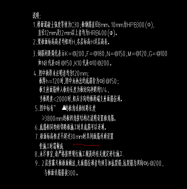

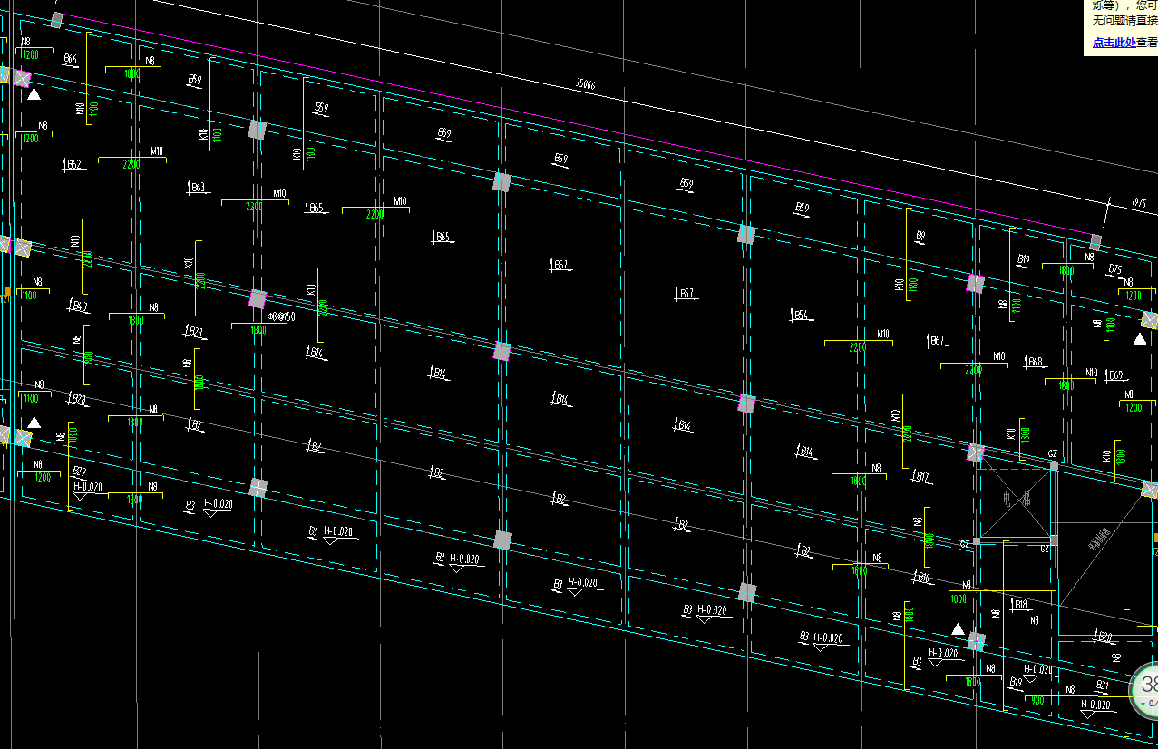

  • 請問有沒有板只有底筋沒有面筋的?
    有些板是有負筋+底筋 有些板只有底筋 就是沒有看到要加面筋的要求
    2021-05-20 17:14:55 補充
    板只有底筋沒有面筋這是二層板的說明,其它層是沒有第九點的。
    2021-05-21 13:36:57 補充
    負筋

  • 一般不會的。
    只有完全簡支的板才會。
    2021-05-20 17:10:12
  • 看設計說明,底筋+負筋,或面筋,或跨板受力面筋的。
    2021-05-20 17:12:04
  • 應該在板圖上,會有一段文字說明,會說沒有標注的板的面筋是什么,或者你截圖發一下你說的這種情況,我們大家一起幫你看看
    2021-05-20 17:12:23
  • 按設計給出的計算就好,設計是根據規范,經過計算來配筋的
    2021-05-20 17:12:57
  • 你好,一般的板不會只有板底鋼筋的,一般都會有面筋的。板面鋼筋(包含:板面通長筋、負筋、跨版受力筋。)
