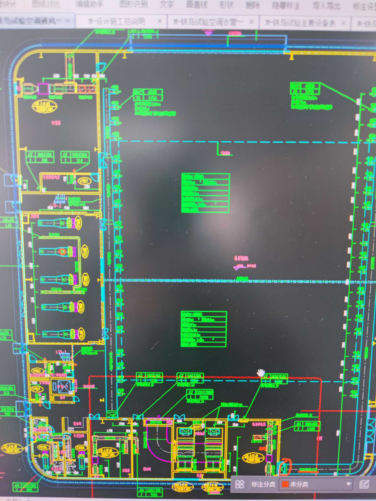

各位老師 怎么在圖紙上區分新風系統 送風系統 還有排風系統啊 也沒有標識
surpemile
答題: 101 被贊: 27
要區分新風、送風、排風,要看懂他的原理,一般會有系統圖和大樣圖,沒有的話,可以直接讓設計提供,或者你看看圖層有沒有區分開。
2023-02-15 14:24:51
幸福像花一樣 鉆石專家
答題: 128170 被贊: 30832
查看 風機
2023-02-15 14:29:33
求己 鉑金專家
答題: 74516 被贊: 24327
區分風機用途
2023-02-15 14:30:31
