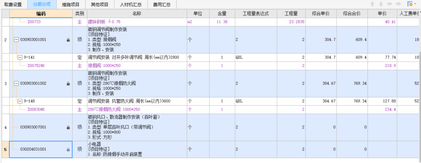

請教各位老師:
請問通風里面的帶調節閥的單層百葉封口和防排煙手動開啟裝置怎么組價?謝謝
《理想之城》 黃金專家
答題: 11733 被贊: 4351
帶調節板活動百葉風口制作套9-156~157相應子目,安裝套9-214,并且乘以系數1.4
防排煙手動開啟裝置套9-136~138密閉式斜插板閥子目。
2022-02-11 23:06:44
杜鵑 專家
答題: 35991 被贊: 6300
帶調節閥的單層百葉風口,套風口子目,不能分開計算,防排煙手動開啟裝置,套按鈕
2022-02-12 08:01:43
