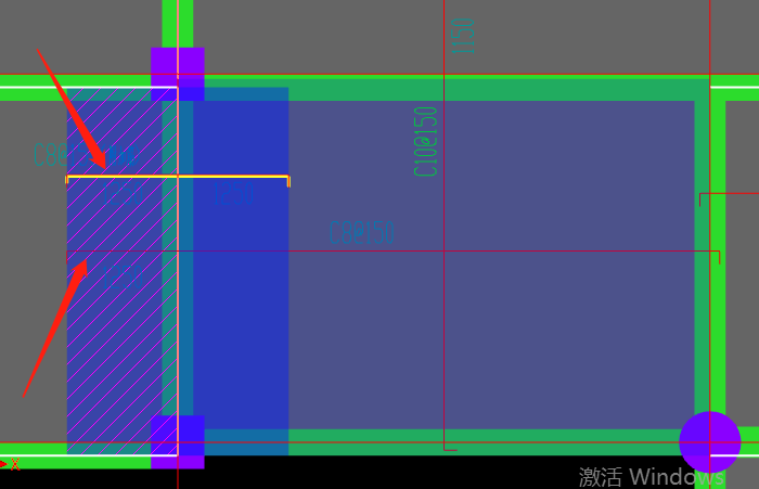

  • 請問負(fù)筋和跨版受力筋布置范圍重疊怎么辦。
    受力筋布置
  • 修改布置范圍唄  不用重疊布置的   如果是要求那就不用管軟件的提示
    首次提交 2020-11-20 17:16:13  最近修改2020-11-20 17:16:14 (修改過1次)
  • 有跨版受力筋就不需要考慮負(fù)筋了,跨版受力筋兼做負(fù)筋即可。
    2020-11-20 17:17:35
  • 沒有問題下邊是跨板受力筋,上邊是附加的負(fù)筋
    2020-11-20 17:18:55
  • 你好:不要調(diào)整,這個負(fù)筋就是附加筋,用來加強(qiáng)的,然后把分布筋刪掉。
