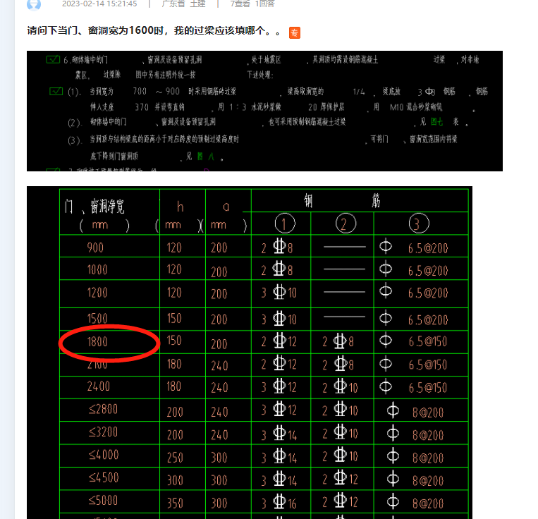

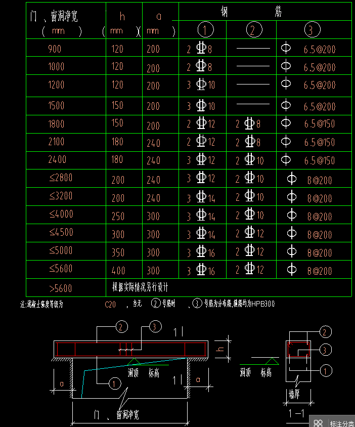

? ? 2023-02-14 15:21:45 | 廣東省 土建 | 203查看 2回答
藍天 黃金專家
答題: 31036 被贊: 7669
按門、窗洞寬1800的填。
首次提交 2023-02-14 15:25:39 最近修改2023-02-14 15:25:58 (修改過1次)
紅梅傲雪 鉑金專家
答題: 183703 被贊: 53914
選大一號的
2023-02-14 15:27:02
