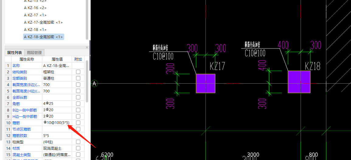

請教一下柱子全高加密是不是只需要輸入箍筋就可以
2023-02-13 15:41:22 補充
請問一下這樣輸入對嗎

輸入一種間距@100
對的

是的
