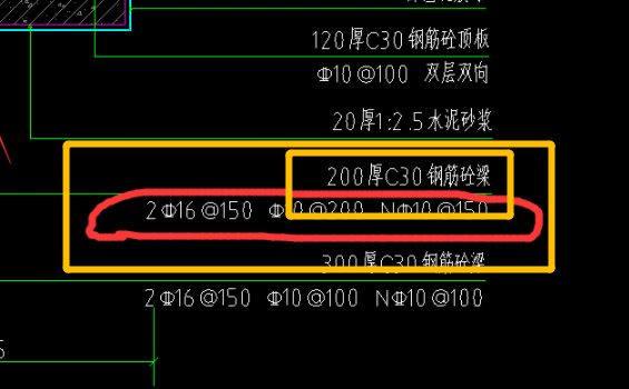

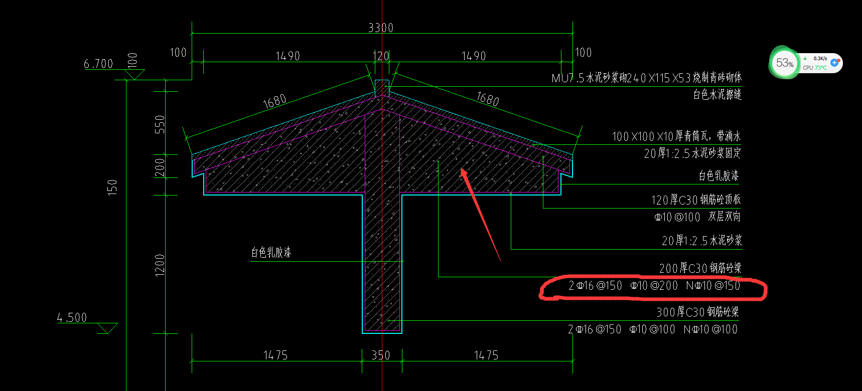

紅梅傲雪 鉑金專家
答題: 183703 被贊: 53914
縱橫都有的,鋼筋不是單向的
首次提交 2023-02-13 14:54:19 最近修改2023-02-13 16:00:24 (修改過1次)
雪蓮 鉑金專家
答題: 31571 被贊: 7832
直接縱橫布置

坡屋面板布筋是怎樣布置?沿哪個方向布置?
坡屋面形狀如下圖,板配筋為雙層雙向直徑10@200拉通,不知道板鋼筋是怎樣布置的?
異形板有很多個方向,板的鋼筋要沿那個方向布置才合適!!圖紙只有文字說明
桁架板的鋪設方向是水平方向,那通長的鋼筋應該是水平方向還是垂直方向布置呢
請問下,桁架板的鋪設方向是水平方向,那通長的鋼筋應該是水平方向還是垂直方向布置呢
這里只說了底筋雙向布置,那面筋布置是要雙向還是x方向或Y方向單一布置?
請問這里的鋼筋是雙向布置的還是單向布置?
