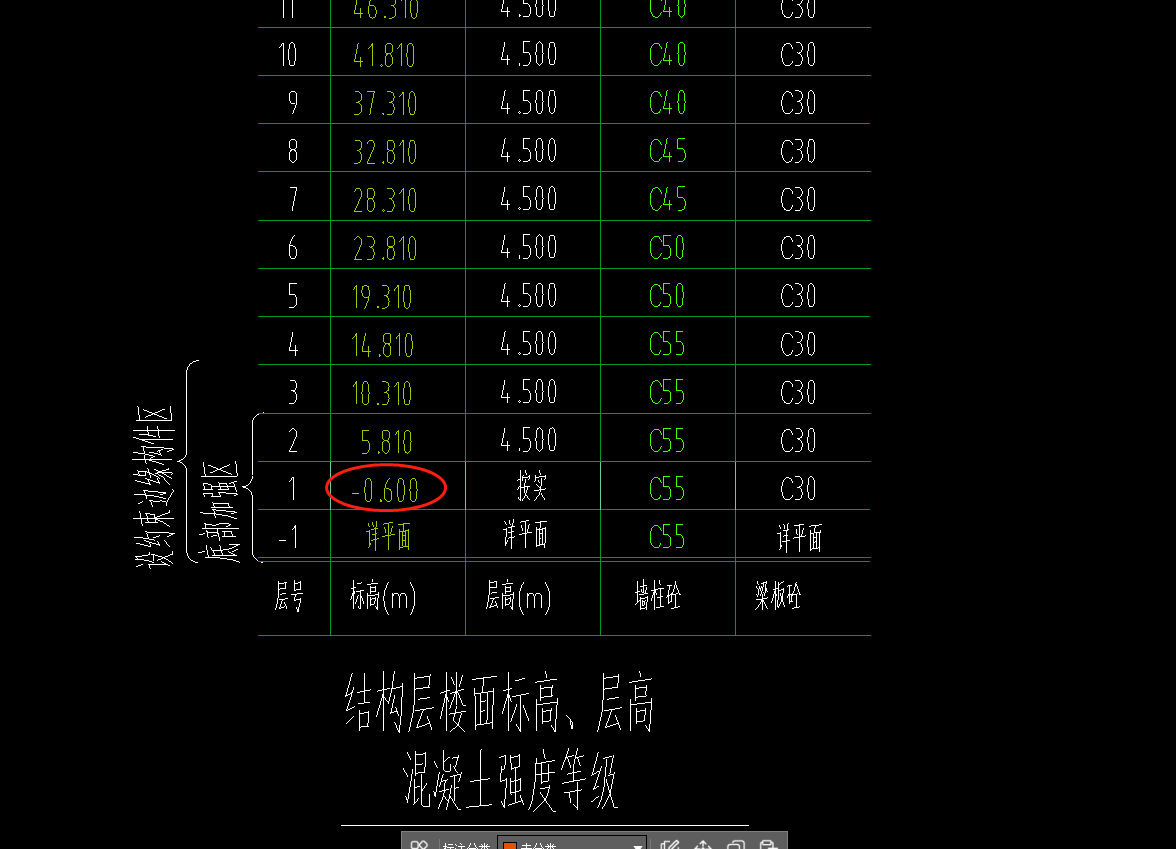

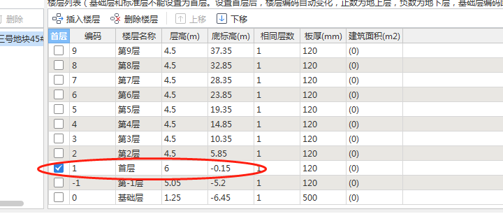

  • 請問一層的底標高是-0.3還是-0.6
    標高底標高答疑解惑
全部回答 (8) 首答僅用{{minutesHtml}}
  • -0.6
    2023-02-13 09:51:36
  • 看結構圖中的標高
    2023-02-13 09:51:42
  • 室外地坪-0.3m
    2023-02-13 09:51:55
  • 按照結構標高設置樓層標高
    2023-02-13 09:52:07

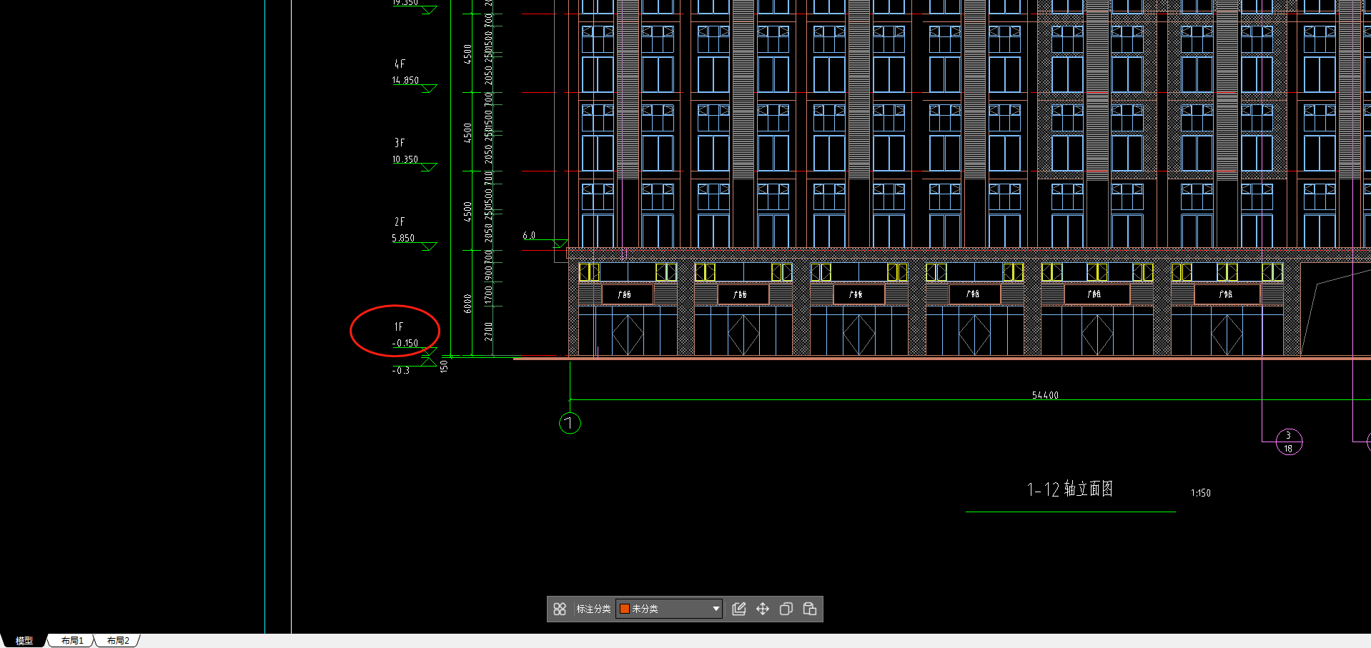

  • -0.15是室外地坪
    -0.6是設計結構首層底標高
    看一下建筑物的剖面圖,首層應該是+-000的吧
    2023-02-13 09:52:10
  • -0.6m,按照結構標高
    2023-02-13 09:52:43
  • 結合平面圖內的標高查看確定;結構應是-0.6,建筑可能是0.000
    2023-02-13 09:52:51
  • 以結構標高為底標高
    2023-02-13 09:53:29
