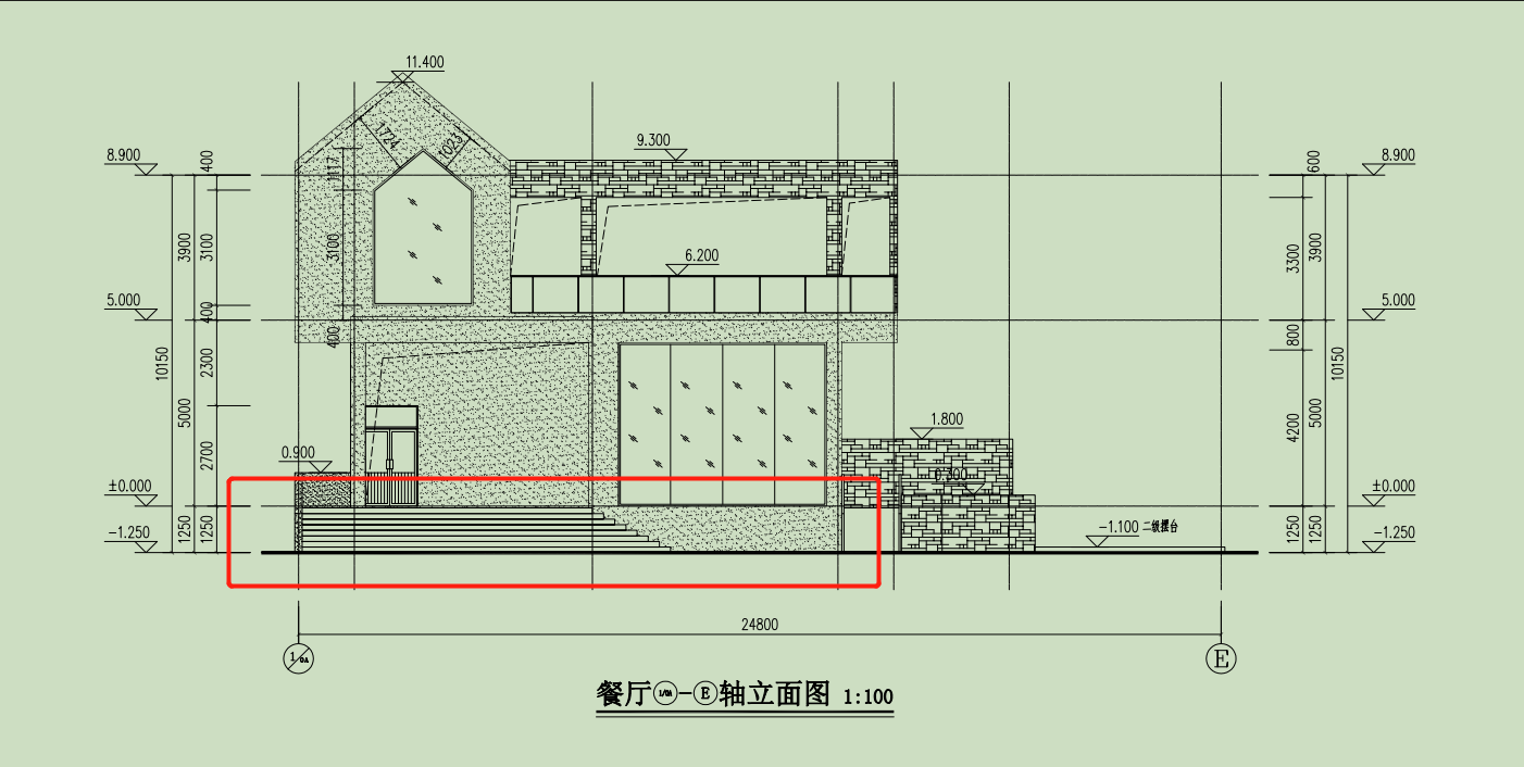

  • 一層所有墻體底標高是否需要調整到-1.25還是±0。
    請問圖一部分圈的一層所有墻體部分底標高是-1.25還是±0。還是說只有一層外墻是-1.25,其他部分的內墻是±0外墻標高
    這個是室內外高差是-1.25,墻的底標高是-1.25,室內回填土填到0.00
    首次提交 2022-01-10 21:28:10  最近修改2022-01-10 21:28:42 (修改過1次)
  • 墻底標高為-1.25.
