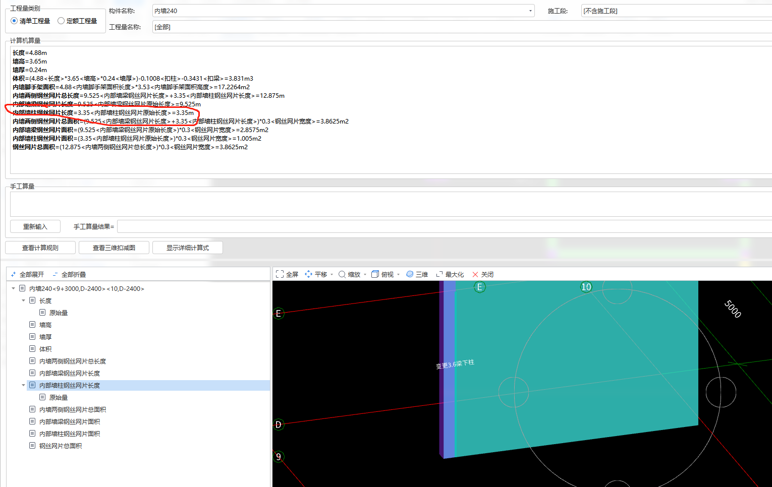

榴蓮 2023-02-12 14:26:31 | 江蘇省 土建土建計量GTJ | 210查看 1回答
2023-02-12 14:28:43 補充
梁頂標高3.6,梁高0.3柱的玻纖網長度應該是3.3*2才對
2023-02-12 14:30:33 補充
這三維扣減圖是真模糊一點都不能清楚表達扣減關系
將軍峰 鉑金專家
答題: 169311 被贊: 97085
需要計算兩側 可以直接乘以2 就可以了,還有 需要計算面積 直接乘以 寬度 就可以了 。
2023-07-23 16:48:37
