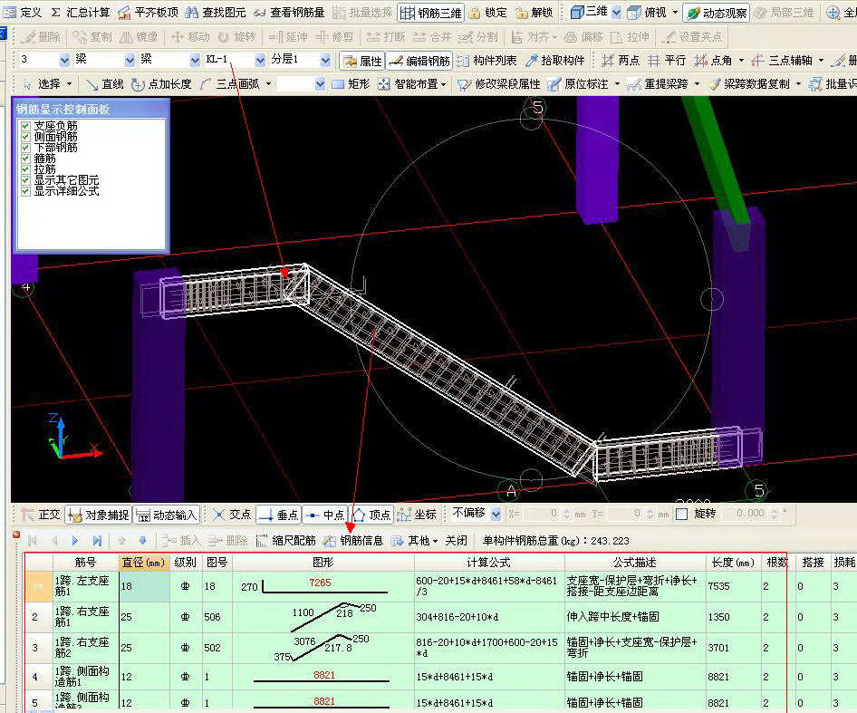

繪制后,折梁節點處鋼筋如何編輯?

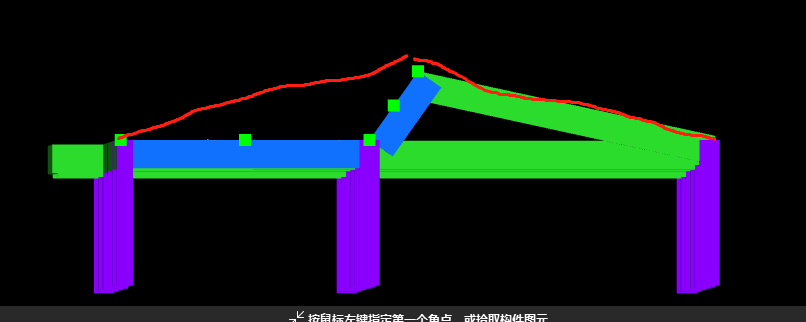

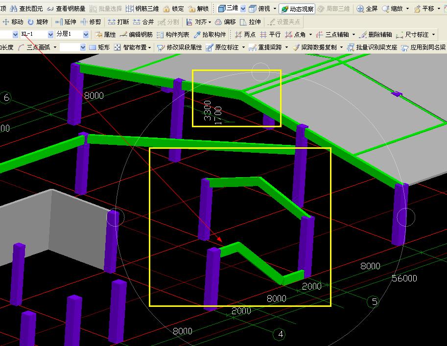

畫梁,打斷梁,設置標高,再合并梁。
2023-02-12 10:45:29
GXZ 鉆石專家
答題: 233923 被贊: 44514
右邊的兩段是同一條梁時,點選合并
