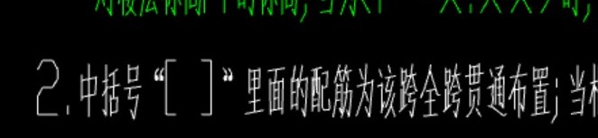

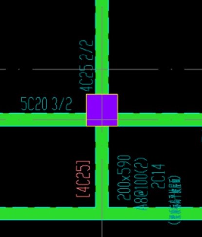

  • 梁其中一跨[4C25]按該跨全跨貫通布置,請問是按上通筋布置嗎?

  • 截一下圖傳上來。
    2020-11-24 17:04:55
  • 按對應跨的跨中筋輸入。懸挑跨的跨中筋里輸入4C25
    首次提交 2020-11-24 17:05:01  最近修改2020-11-24 17:05:02 (修改過1次)
  • 一般原位標注中的這個鋼筋,僅僅指這一跨的,不是全部梁跨的鋼筋
    2020-11-24 17:05:16
  • 是本跨的中部通長鋼筋布置。如果設計標注在上部時是上部通長筋,如果標注在下部時,是底筋的。[[[在懸挑梁上部跨中輸入4C25即可。]]]]
    首次提交 2020-11-24 17:05:50  最近修改2020-11-24 17:05:51 (修改過1次)
  • 按照你的描述   應該是這樣布置的,這部分懸挑通長布置
    首次提交 2020-11-24 17:06:15  最近修改2020-11-24 17:06:15 (修改過1次)
