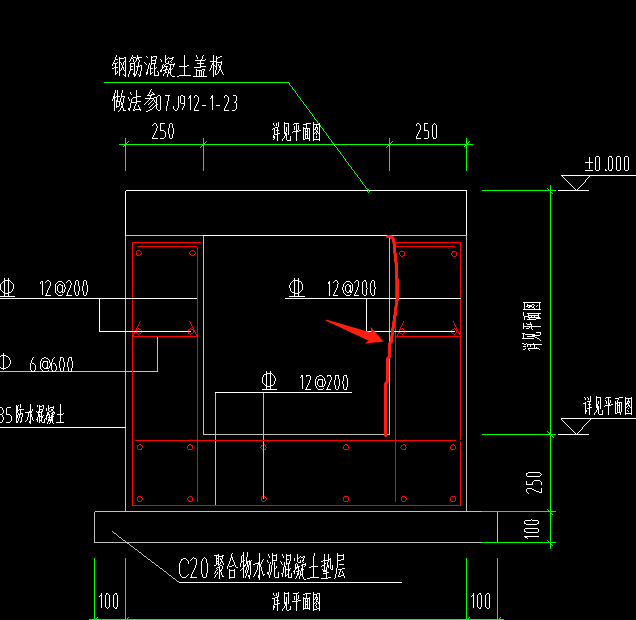

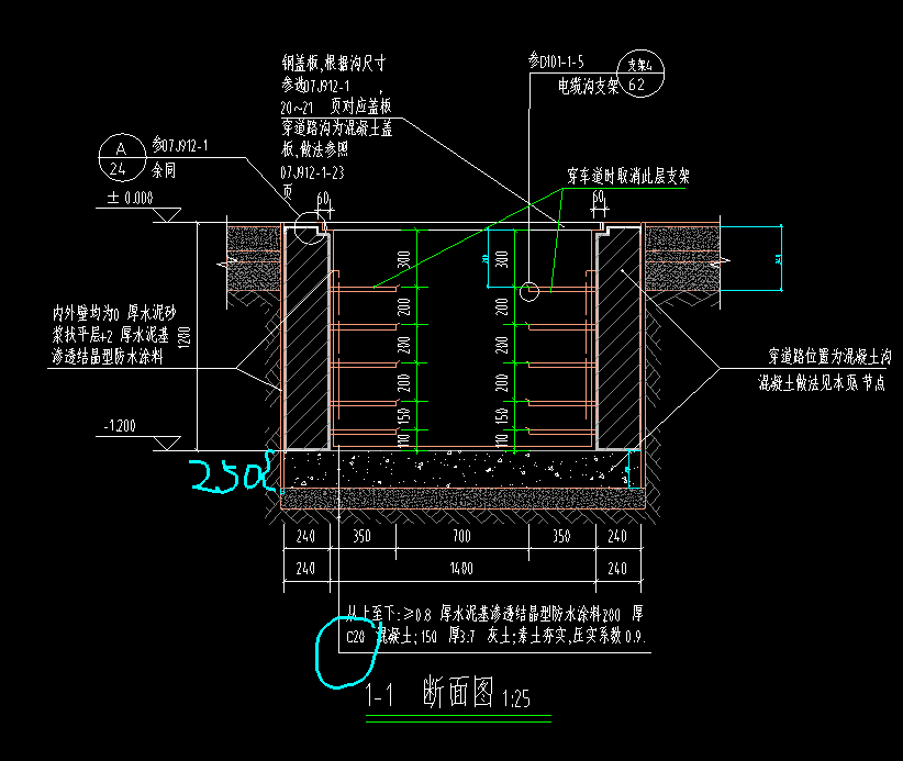

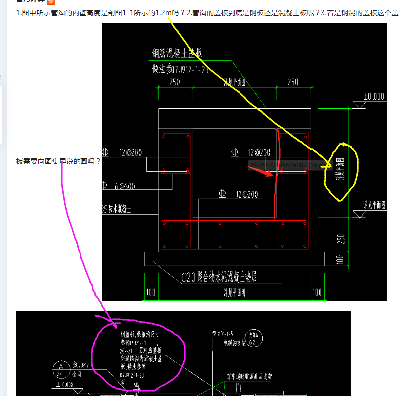

    1.圖中所示管溝的內壁高度是剖圖1-1所示的1.2m嗎?2.管溝的蓋板到底是鋼板還是混凝土板呢?3.若是鋼混的蓋板這個蓋板需要向圖集里說的畫嗎?管溝混凝土板答疑解惑
  • 你這兩個圖不是一回事吧

  • 1,內壁高度是162米,蓋板過馬路的地方是鋼筋混凝土板,其他的地方是鋼蓋板。混凝土蓋板按圖集做法

  • 1點結合平面圖查看;2.3點二圖有注明了廣聯達服務新干線

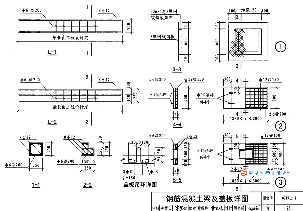

  • 1、圖中所示管溝的內壁高度是剖圖1-1所示是1.2m;2、蓋板穿道路的地方是鋼筋混凝土板,其他的地方是鋼蓋板07J912-1    頁碼   20和21。
