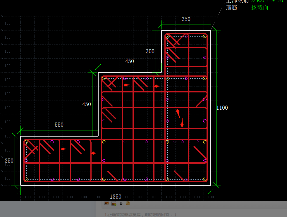

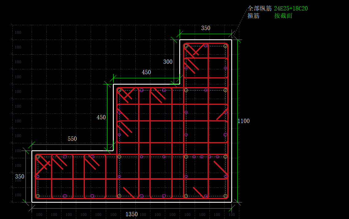

  • 請(qǐng)問(wèn),如圖有些縱筋的位置不對(duì),這個(gè)會(huì)影響整體鋼筋的量嗎?箍筋數(shù)量位置都好著
    箍
我來(lái)答  邀請(qǐng)別人來(lái)回答
 提醒提問(wèn)者
  • 應(yīng)該是不影響
    2023-02-07 16:19:08
  • 你的 箍筋都不對(duì)啊,肯定影響量的
    箍筋
    2023-02-07 16:19:23
  • 上下層直徑不同時(shí)有影響,直徑相同時(shí)沒(méi)有影響
    2023-02-07 16:21:04
  • 你好,這個(gè)會(huì)影響的,會(huì)影響上下層的錨固、搭接的,所以這個(gè)位置需要繪制正確的。
    2023-02-07 22:29:22
