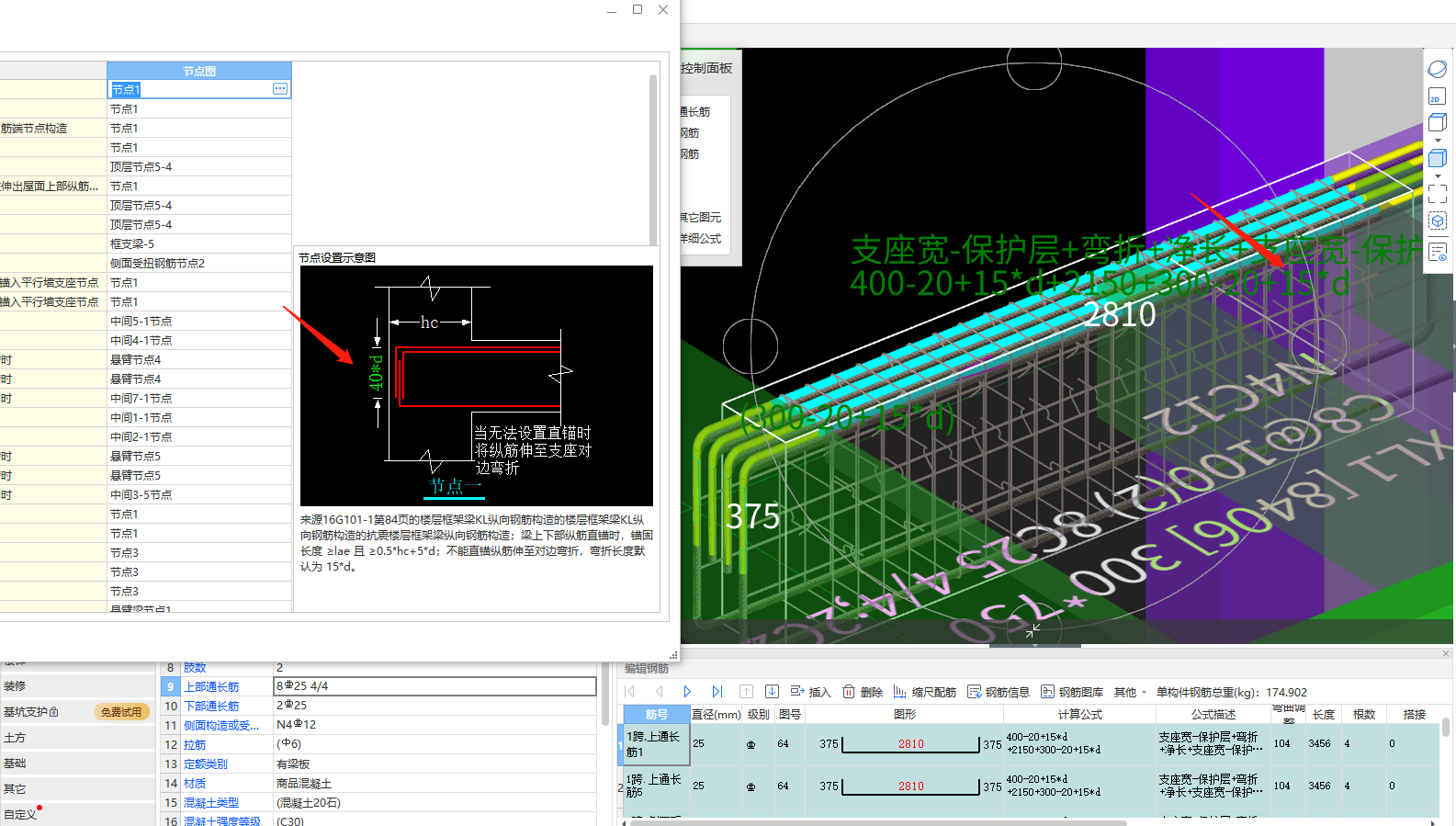

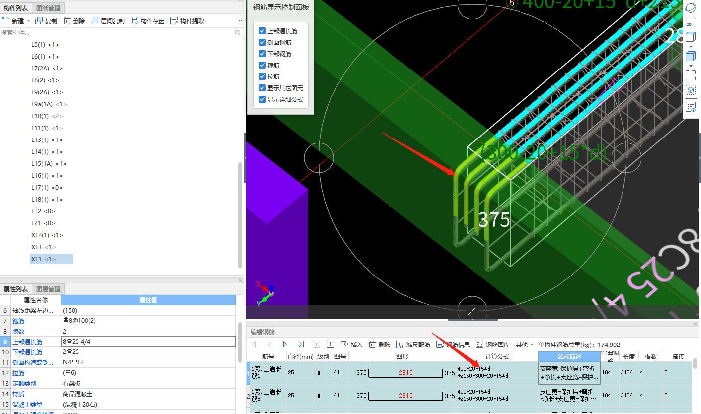

屬性呃內節點設置
2023-02-07 11:36:12
晨不過云
答題: 243 被贊: 252
計算設置里面
2023-02-07 11:37:09
請問為什么這個梁以梁為支座是15d,軟件為什么沒有按15d布置呢
您好,請問梁以柱為支座時,負筋不是伸到端部彎折15d嗎?
鋼筋是14mm,15d不應該是210mm嗎,為什么這里是380mm呢?
