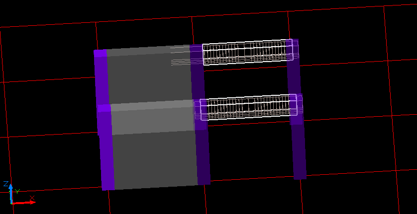

  • 請問,梁以剪力墻為支座時鋼筋的錨固形式為哪種?
    剪力墻
  • 這需要看設計要求,一般是按上個方式布置,也就是說剪力墻頂一般是不需要有框架梁有。
    2018-01-07 15:46:00
  • 答;一般是用上部那種,直錨。實際工程中也是直錨的,彎錨布置鋼筋難一點。
