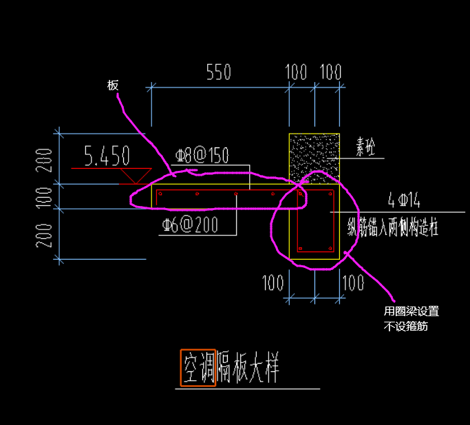

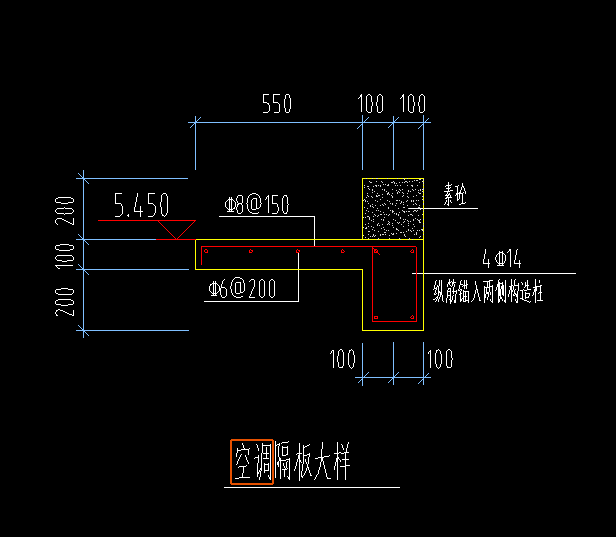

  • 空調(diào)板怎么布置?
    標(biāo)注鋼筋如何布置,圖紙上沒有標(biāo)注此設(shè)備的位置
全部回答 (5) 首答僅用{{minutesHtml}}
  • 圈梁+挑檐
    2023-02-07 09:32:40
  • 用梁與板構(gòu)件布置
    2023-02-07 09:33:26
  • 用圈梁及板【定義面筋時,在屬性內(nèi)的右彎折或左彎折錨固按要求設(shè)置數(shù)值】分別設(shè)置鋼筋如何布置
    2023-02-07 09:35:49
  • 用挑檐和圈梁構(gòu)件布置
    2023-02-07 09:40:44
  • 用圈梁+板定義或整個用異形挑檐定義。
    2023-02-07 09:44:01
