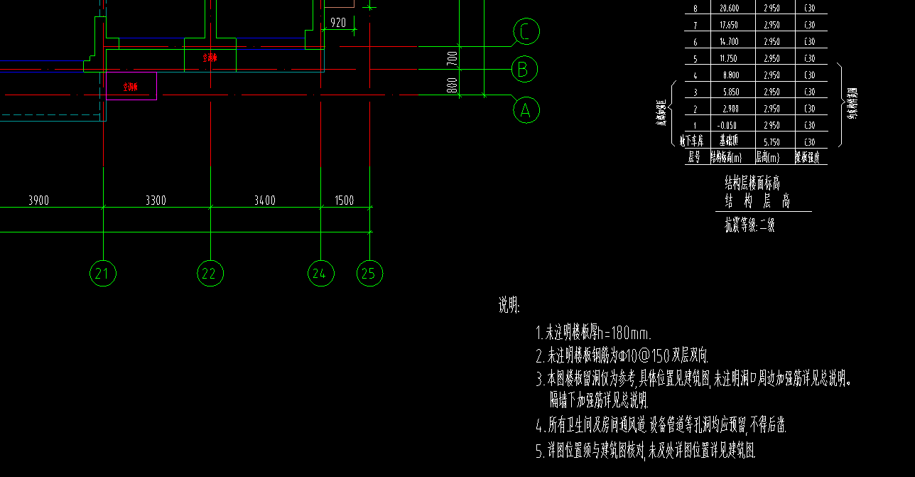

在結構平面圖跟結構說明里都沒說明空調板的布置,是不是應該跟著未注明的板布置。

你好,不能跟著未注明的樓板設置,這個說明是指的未注明的樓板,空調板厚度不需要這么厚,在詳細看看節點圖,
