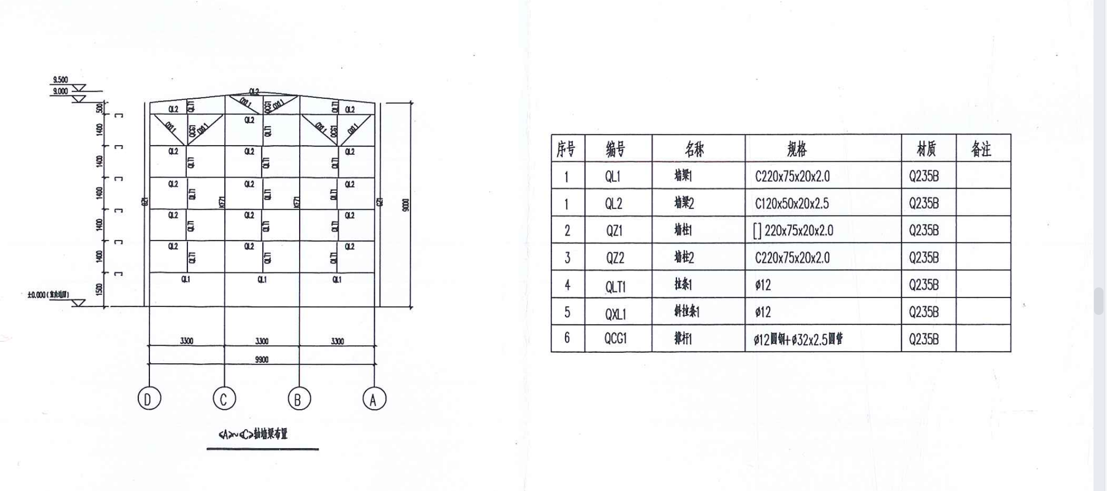

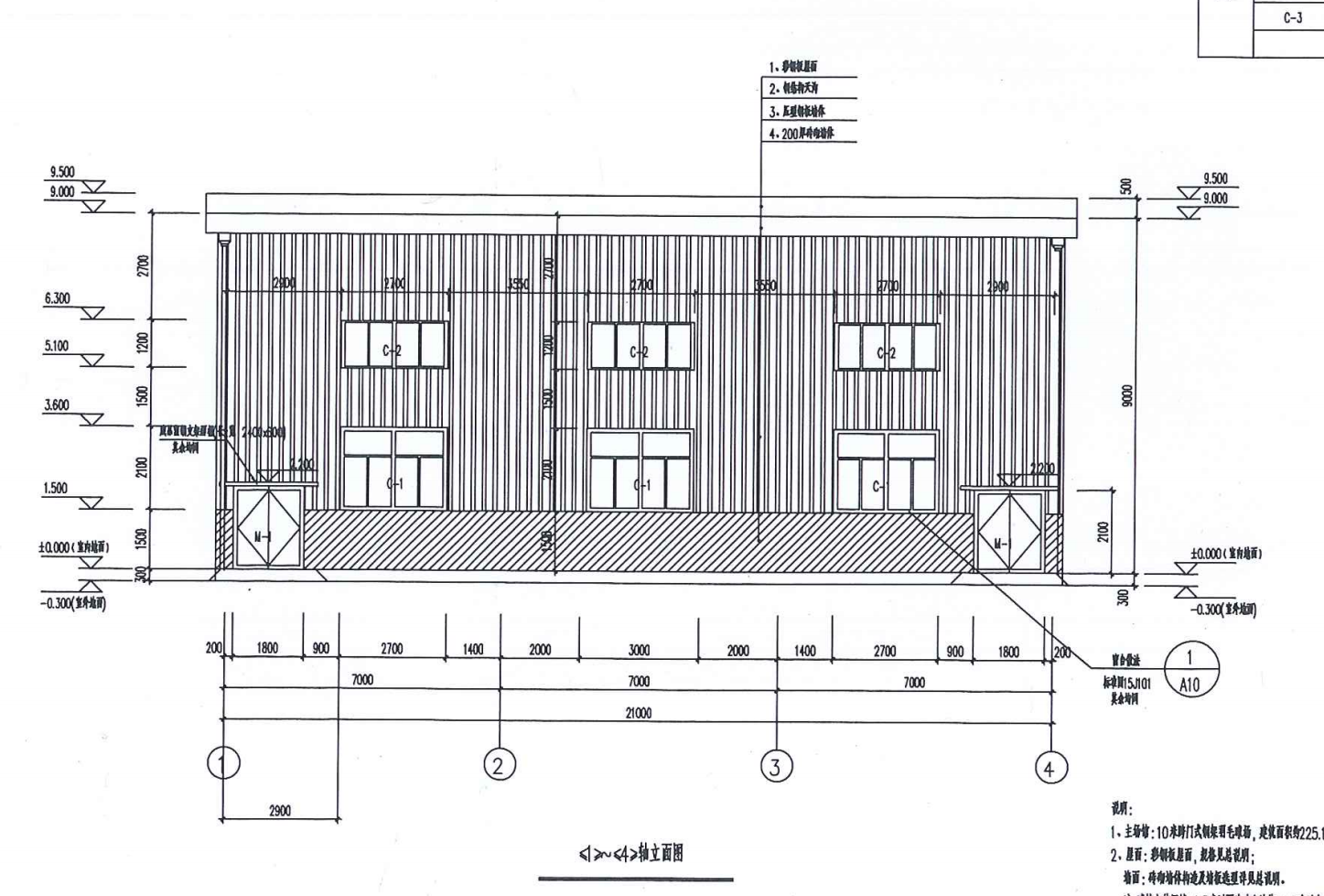

  • 請問一下這種有土建有鋼結構的房子應該用什么軟件畫?或者這些鋼結構的構件應該怎么弄
    墻梁這里還有墻梁豎著的,我之前都沒見過,請問應該怎么整?

    砌體墻答疑解惑這種下面是砌體墻,上面是鋼板的那種
    廣聯達土建算量軟件,鋼結構檁條墻梁用梁來畫,墻柱用柱來畫,名稱自行標注相應鋼結構構件,得出米數在乘以米重提量,其他土建部分正常繪制
    2023-02-07 10:35:06
  • 廣聯達鋼結構計算軟件與廣聯達土建算量軟件。
    兩個軟件
