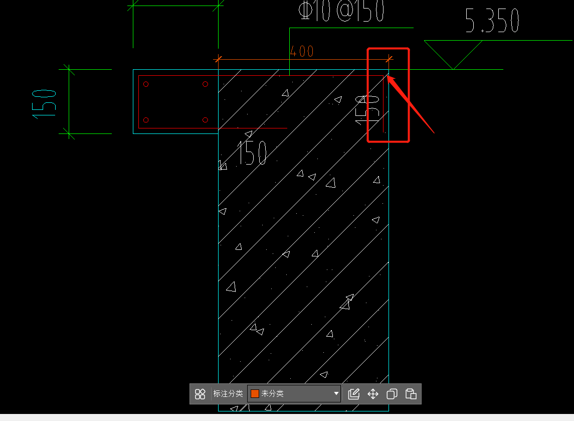

迎風飄揚 2023-02-06 13:08:10 | 湖北省 土建 | 362查看 1回答
雪蓮 鉑金專家
答題: 32248 被贊: 7999
梁板的保護層厚度是15,柱和墻的保護層厚度是25,所以這個節點的保護層厚度是15
2023-02-06 13:10:32
