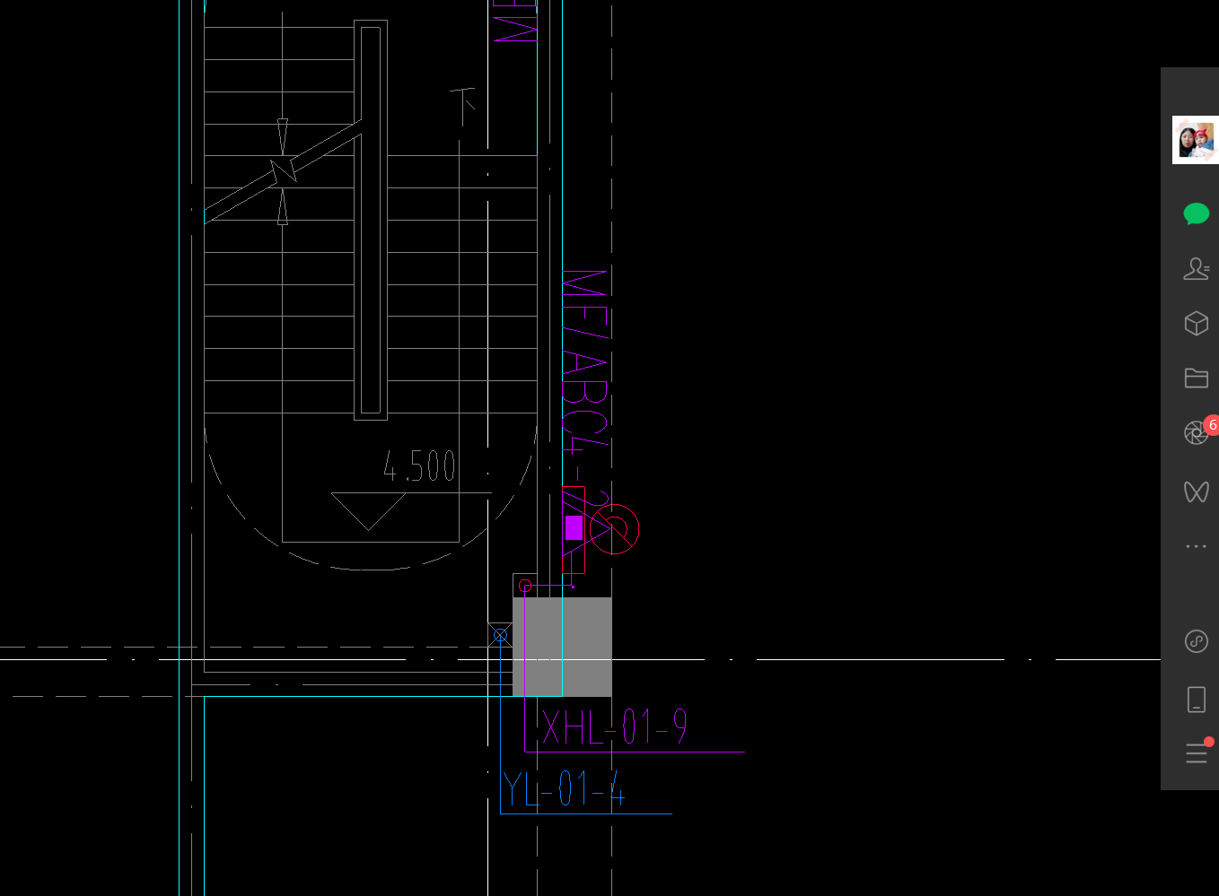

水平管0.8米 高 栓口(箱底)1.1米

可遇難求 鉆石專家
答題: 104952 被贊: 41783
立管高度要根據立面圖或系統圖計算。
2023-02-04 10:55:51
消防的管線如何計算?哪塊有立管?預留是多少?
消防算管線是不是和強電是一樣的方法?以及立管是不是只有模塊和消火栓才有立管?附加長度又如何算?希望具體說明。謝謝!問題補充:比如一條回路一層到12層有2根電源線到控制模塊,但1層又分支連接3個感煙探測器。這塊特別是立管這咋計算?還有線的預留量如何預留?是不是連接幾設備直接用預留量0.2乘以其個數。說具體點。謝謝!
