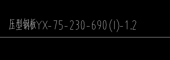

小朋友 2023-02-02 11:27:23 | 河北省 土建鋼結構算量GJG | 297查看 2回答
可遇難求 鉆石專家
答題: 105010 被贊: 41814

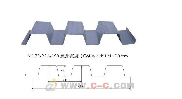

75【波峰深】-230【波峰寬】-690【壓型板寬度】-1.2【板厚度】
2023-02-02 11:29:33
月上枝頭 專家
答題: 9070 被贊: 3293
厚度1.2mm
2023-02-02 11:49:02
