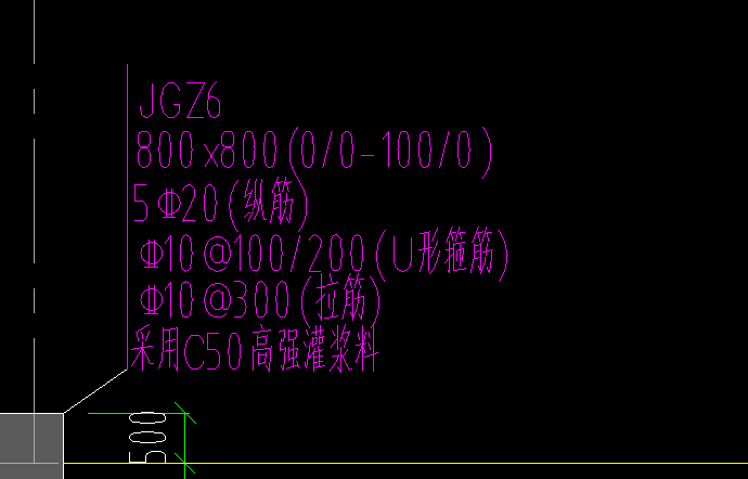

小朋友 2023-01-12 14:16:57 | 河北省 土建 | 243查看 2回答

需要結合其他設計圖查看 或者直接咨詢 設計單位 。

結構柱6號
截面800*800
柱身縱筋:5根直徑20的三級鋼
箍筋:直徑10的三級鋼,加密區間距100,非加密區200
拉筋:直徑10的三級鋼,間距300
柱身材料:采用C50高強灌漿料
