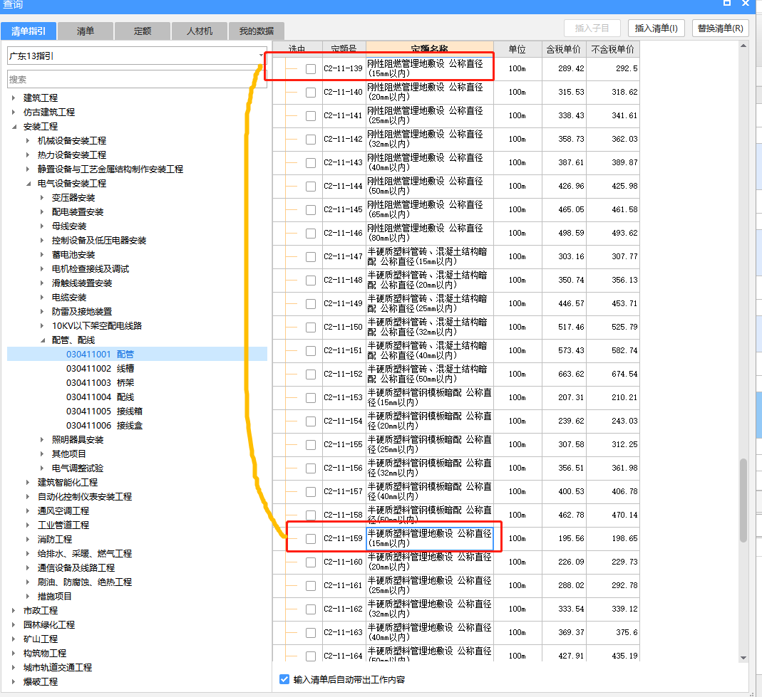

剛性阻燃一般4米一根
半硬質塑料管是成卷的
2023-01-31 17:13:51
V v
答題: 137 被贊: 57
半硬質,代號為PC。硬PVC管的文字符號為UPVC,半硬PVC管文字符號FPC,所以電線管PVC管是套剛性阻燃管。PE管是聚乙烯管
2023-01-31 17:13:43
你好,廣東PC是剛性阻燃管,PVC是套剛性阻燃管還是套半硬質塑料管定額?
有人套剛性阻燃管,也有人套半硬質塑料管,所以到底套那條?
電氣配管PC管套剛性阻燃管定額還是套半硬質塑料管
請問各位老師,電氣配管PC管套剛性阻燃管定額還是套半硬質塑料管
PVC線管套廣東省2006綜合定額應套剛性阻燃管還是半硬質塑料管,
各位計價高手,請問我們平常住宅工程使用的PVC電線管,在套廣東省安裝工程綜合定額時套用剛性阻燃管子目還是套半硬質塑料管子目?謝謝!問題補充:請說明理由,因我現在在做結算,甲方意見套半硬質塑料管,謝謝!
