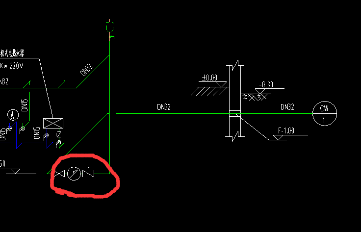

    請(qǐng)問一下我這個(gè)給水管道可以以畫圈的地方區(qū)分室內(nèi)外嗎?還是以外墻1.5m給排水

  • 室內(nèi)外界線以建筑物外墻皮1.5m為界,入口處設(shè)閥門者以閥門為界;
    室外管道與市政管道界線以水表井為界;無水表井者,以與市政管道碰頭點(diǎn)為界。
    這個(gè)水表離外墻遠(yuǎn),按外墻1.5米為界,如果你想以水表為界的話,工程量清單及限價(jià)編制說明里面說清楚也是可以的

  • 是以外墻1.5m分界
    2023-01-30 10:06:25
  •  設(shè)閥門的 以閥門為界。
