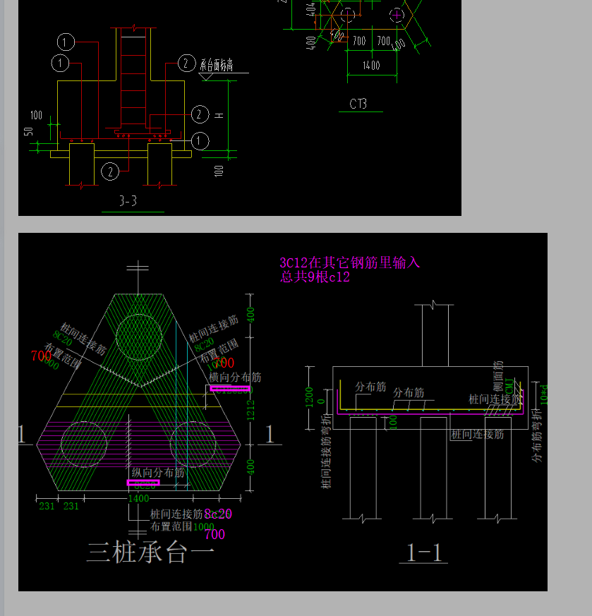

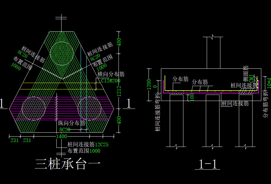

  • 這個樁承臺對嗎? 圖中這個鋼筋要怎么布置?還有樁間筋的布置范圍
    樁
    樁承臺

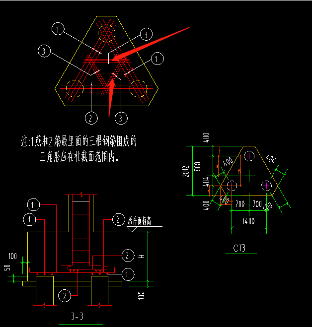

  • 1號鋼筋和2號鋼筋 正常布置,3號鋼筋布置的時候 點(diǎn)擊一點(diǎn)平行的邊 ,,

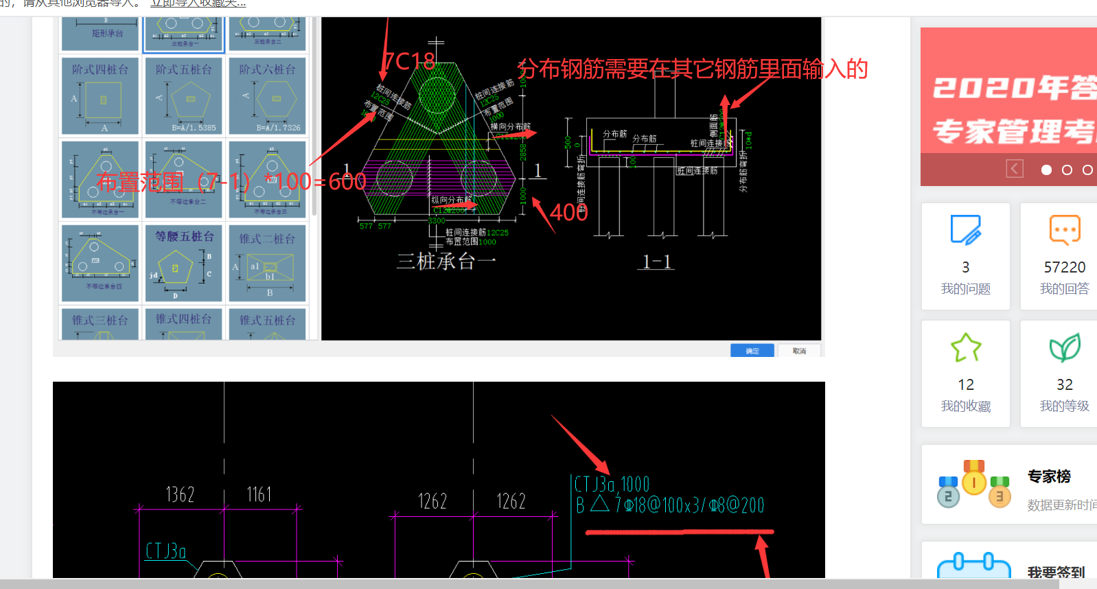

  • 你好:3#鋼筋需要在其它鋼筋里面計算輸入的。廣聯(lián)達(dá)服務(wù)新干線建筑行業(yè)快速問答平臺-答疑解惑

  • 三邊的8C20對應(yīng)設(shè)置可以;橫向及縱向的分布筋不要在圖上布置,在屬性內(nèi)的其它鋼筋內(nèi)按圖紙要求設(shè)置每邊3C12,共9根
