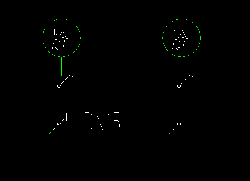

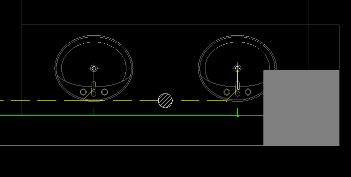

給水管只到了這里一點點出頭,平面圖看起來沒有到衛生器具,還需要繪制立管嗎,但是大樣圖都是連接了
天山雪豹 黃金專家
答題: 141876 被贊: 18295
不用
2023-01-14 12:38:52
大家廣聯 鉆石專家
答題: 199407 被贊: 123954
給水管不用畫,直管就行,直管上安裝角閥,引出來八字管接入水嘴
2023-01-14 12:39:11
求己 鉑金專家
答題: 74516 被贊: 24332
算到圖示位置即可
