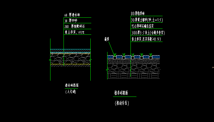

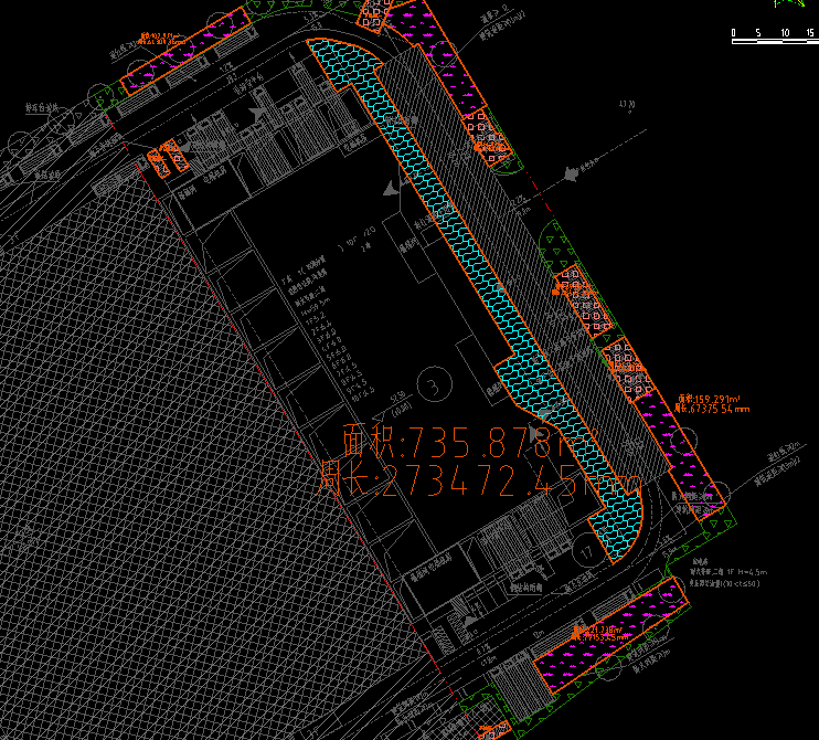

  • 請問路面挖土方是否按路面面積*相關(guān)的做法厚度,回填方又怎么考慮。
    做法厚度挖土方
    如果你場地基本是平的,可以用面積乘開挖厚度來算挖方,不平的畫需要測量計(jì)算,填方你是給哪里填,道路下面的套路基相關(guān)子目,不套填方
    2023-01-10 10:49:28
  • 清單量的開挖和回填就按圖紙凈量,施工消耗量在套的定額立面體現(xiàn)
    2023-01-10 10:49:00
  • 按設(shè)計(jì)開挖深度或者清單描述的開挖深度計(jì)算,回填的話圖示回填厚度乘以該層圖示面積
    2023-01-10 10:51:22
