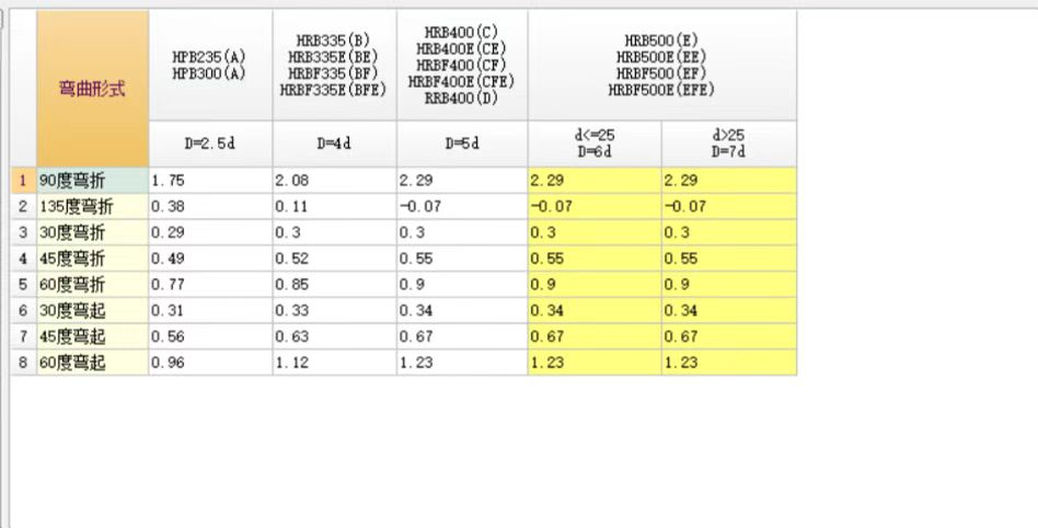

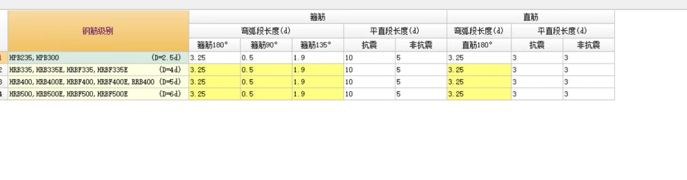

  • 遼寧 11g如何調(diào)整 彎鉤和彎曲調(diào)整值
    遼寧  11g如何調(diào)整   彎鉤和彎曲調(diào)整值如何按照圖集進行設(shè)置?
    看軟件好像之前有人這樣調(diào)整了
    依據(jù)是啥?針對11G圖集哪里可以看到?沒有現(xiàn)成的表嗎?軟件默認的不是11g的值嗎?還是改為11G的要求?
    彎鉤
    11G
  • 設(shè)計有要求的按照設(shè)計要求,設(shè)計沒有特殊要求的 按照圖集101執(zhí)行 。
