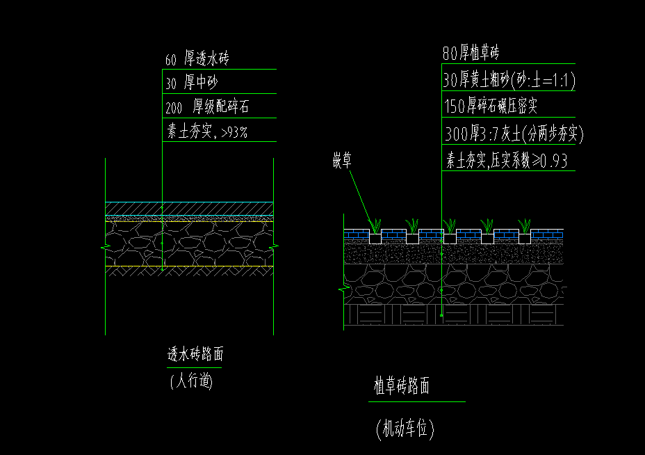

挖土量=長*寬*厚度。回填=挖土量-混凝土路面體積。

路面挖土方=路基的寬度*平均厚度,(一般需要實測或設計提供標高)*長度.回填=挖方減路基及路面的體積.
