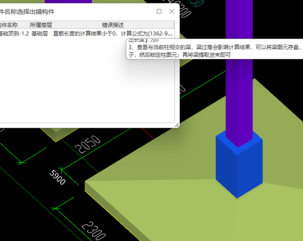

  • 求問各位老師,直筋計算結果為0,我按照系統給的改了也不行。
    直筋
    我就中間兩根柱子,跟著系統指示的改了還是出現這個問題。其他四根改了就可以匯總了,中間兩根怎么都匯不了總。
    請參閱

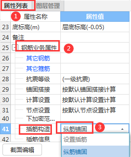

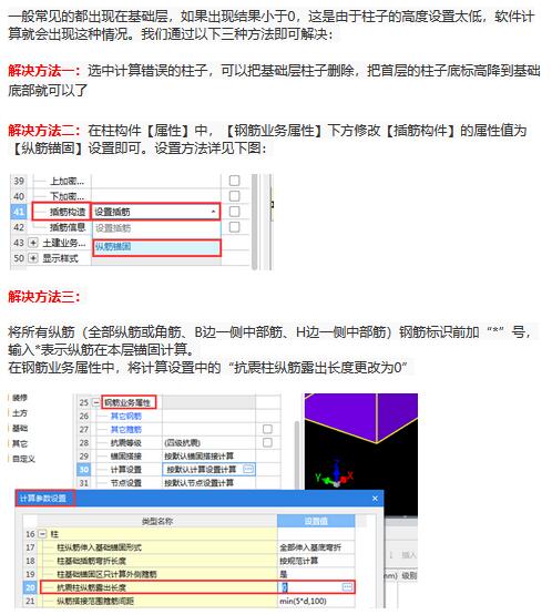

  • 方法一:選中柱,點擊【屬性列表】---鋼筋業務屬性---將“插筋構造”中的“設置插筋”改成“縱筋錨固”---再匯總計算。如圖:

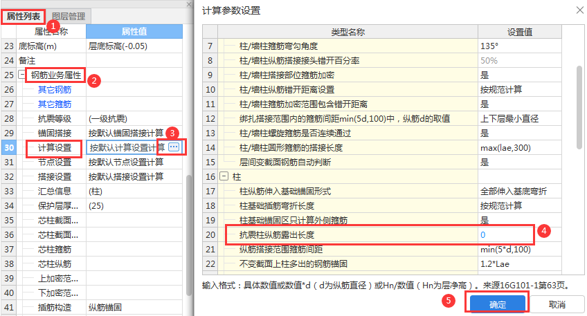

    方法二:選中柱,點擊【屬性列表】---鋼筋業務屬性---計算設置---將“抗震柱縱筋露出長度”/"非抗震柱縱筋露出長度”/“抗震/非抗震暗柱/端柱縱筋露出長度”修改為0---點擊確定---再匯總計算。如圖:
    (根據柱是否抗震判斷修改抗震/非抗震的設置,根據柱為框架柱或暗柱/端柱判斷修改柱/暗柱/端柱的設置)
    廣聯達服務新干線
    方法三:柱子位置有柱帽或有較高的梁/圈梁/條形基礎等圖元或柱中間位置有梁/圈梁/板導致的,若嘗試將柱帽/梁/圈梁/條形基礎/板等圖元刪除后可以匯總正常,可以先將柱帽/梁/圈梁/條形基礎/板等圖元移動到其他位置,把柱【鎖定】后再將其他圖元移動回來(鎖定前GTJ2021/GTJ2018需要先匯總計算,GTJ2025若給“實時計算”打勾,則不用匯總計算)。
    備注:若按方法三的操作方法沒有看到梁/條形基礎等圖元時,有可能是相鄰樓層的梁/條形基礎等圖元影響的,可以顯示跨層圖元進行查看。
    點擊藍色字體獲取詳細答案
    方法四:同位置不同標高處有兩個柱,下面的柱子高度高,上面的柱子高度小,下層柱縱筋會伸至上層,導致上層柱不計算鋼筋,建議將上層柱移動到其它位置或把上層柱標高向上調整一下,使其不要與下面的柱挨著,然后將柱【鎖定】一下即可。
